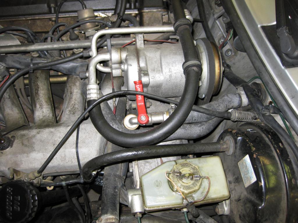

ähh meins hab ich daran erkannt :)
Hintergrund war der, das des Gestänge am Ventil abgebrochen war und man hat sich dann mit einem 1/2" Wasserhahn im Schlauch geholfen...
Nach dem Austausch den Ventils und nem neuen Schlauch klappts wieder wies sollte.
und hier noch das passende Bild....
Hat irgendwie was von Rennsport:smile:
