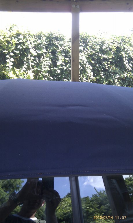

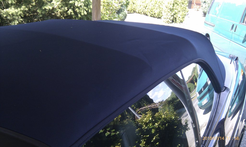

Bilder sind da
Sieht nicht so dramatisch aus...
...aus Laienaugen :redface:
müsst sich mal ein Sattler angucken, ob Spannbänder oder Spriegel defekt sind
Hm, wenn der Stoff nicht verletzt ist, dann würde ich sagen mal nass machen und mit einer weichen Bürste / Tuch glattstreichen und trocknen lassen. Könnte schon reichen, zumindest, wovon ich ausgehe, dass das Dach geschlossen war.
Wenn man das Dach halb aufmacht (anhalten in der höchsten Stellung des 1. Spriegels), dann kann man zwischen Außentuch und Innenhimmel sehen und dort die Bänder und Gummies begutachten.
