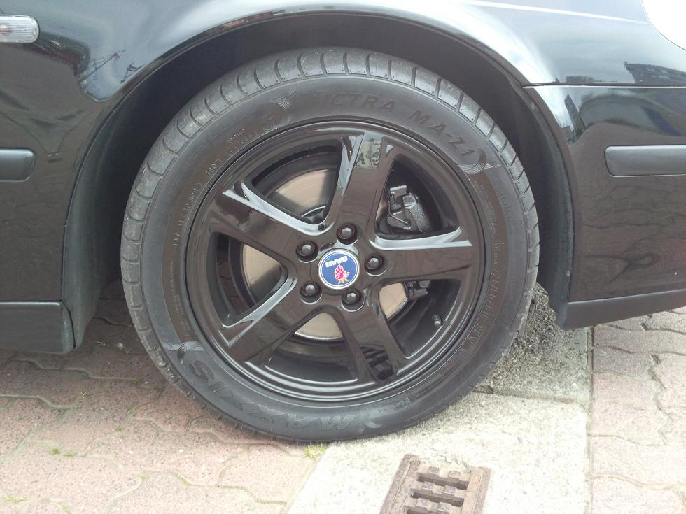

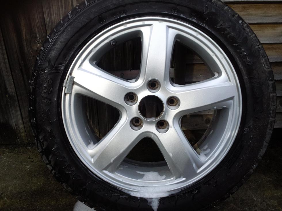

ich habe ja auf meinen 9-5er die 6,5x16 5 Speichen Design (Foto weiter unten) wo ich leider die ET nicht weiß.
Diese stehen mir aber zu sehr nach innen. Also kam ich auf die Idee Spurplatten!
Nur wie messe ich richtig welche Spurplattengröße ich verbauen kann ohne das der Tüv meckert?Ich sollte dazu sagen das ich 225/50 r16 als Reifengröße habe.
