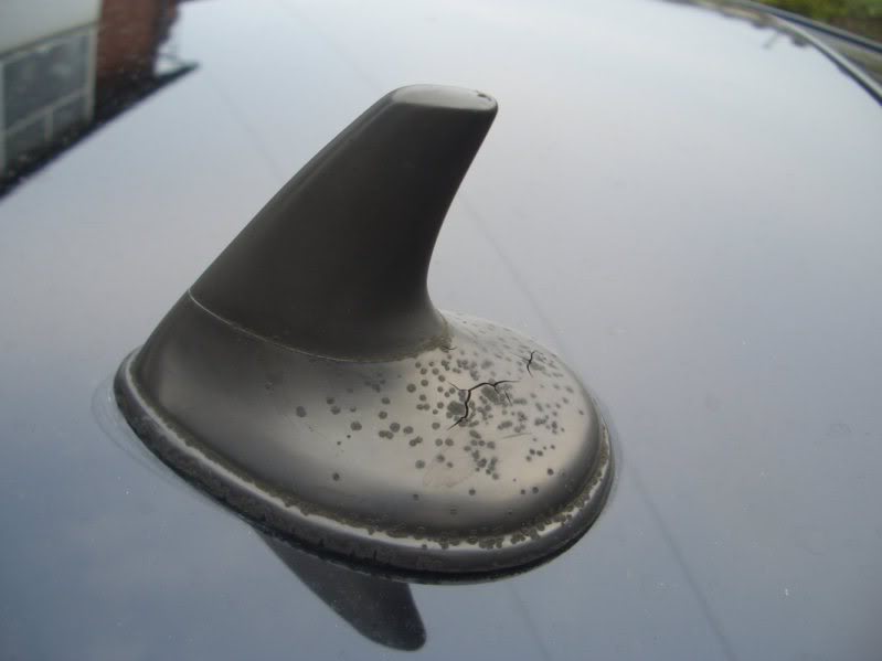

mein Telefonantennen-Dummy ist leicht angefressen (siehe Bild), da kann es quasi reinregnen. Wie ist das Ganze darunter eigentlich zum Innenraum hin abgedichtet? Das WIS gibt da nichts Detailliertes her. Ich meine, da muss eine zusätzliche Dichtung sein, denn ich habe keinerlei Feuchtigkeit im Innenraum. Sollte ich den Dummy vorsichtshalber austauschen?

Das ist schon dicht. Wenn die Optik stört - austauschen.

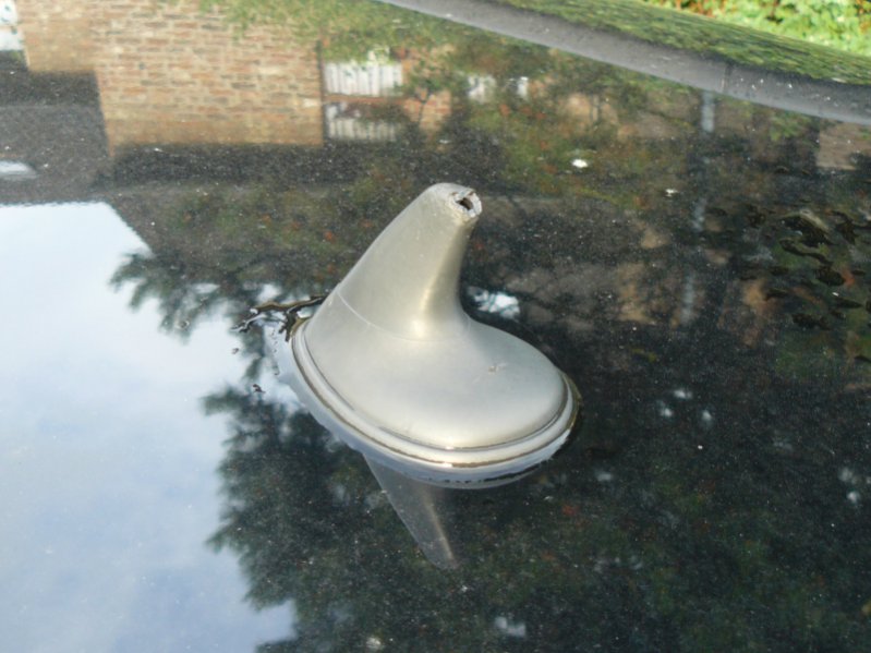

Die schlechte Qualität scheint aber ein durchaus bekanntes Problem zu sein, wenn man mal etwas recherchiert. Obwohl, bei Dir war es wohl ein Marder, nehme ich an. Ansonsten sehen die Dinger auch schon mal so aus :
Danke für die Infos, dann muss ich mir ja keine Sorgen machen.
Werde den Dummy der Optik wegen irgendwann mal austauschen, da gibt es aber andere Baustellen, die mir wichtiger sind. Daher bleibt das erst mal so. Ich dachte immer Marder kriechen nur in Motorräumen rum, aber dass die über das ganze Auto turnen und alles anknabbern - blöde Viecher. Zum Glück hier im äußersten Westen selten anzutreffen.

du glaubst nicht, wie bescheiden diese antennen aussehen können...mit und auch ganz ohne marder. meine antenne ist sowohl angefressen (marder), als auch irgendwie garnicht mehr bündig mit dem dach (wahrscheinlich schlechter einbau, gepaart mit schlechtem gummi). mach ich aber nichts dran, weil, ich trau mich nicht den dachhimmel herunterzureißen. dann bräuchte ich ne neue antenne (kein dummy), mag ich kein geld für ausgeben...also bleibts wie es ist. auch wenn das ein bischen mein ordnungssinn und meine pingeligkeit stört:redface:
