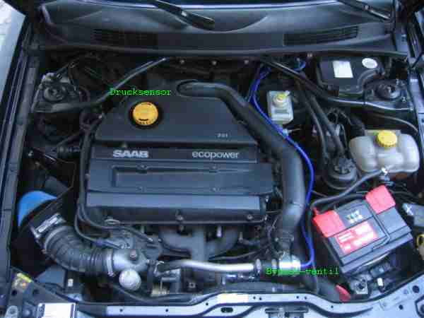

Ist das im Bild richtig beschrieben mit dem Drucksensor oben links?

der Verbrauch ist noch nicht gestiegen! Ist das kleine Teil unter bzw. an der Domstrebe wirlich der besagte
Drucksensor?
Züchtest du Pilze im motorraum , oder warum sieht der so Komisch aus ??

Hm, ich hätte das jetzt mal als normal angesehen. Zeiger geht kurz in den roten Bereich und regelt dann ein wenig zurück. Die Anzeige ist ein Schätzeisen, in keiner Weise Linear. Wenn du wissen willst, was da wirklich läuft, dann schreib mal das Signal vom Drucksensor mit. Oder setze einen eigenen daneben. Dann mit Datenlogger oder Laptop einlesen.
Was für Sprit fährst du ? Bei welcher Drehzahl fällt der Druck ?
fahre immer mit 98 super!! Der ladedruck beginnt erst bei 3000 und endet nach ein paar zehntelssekunden Vollem ladedruck inkl. voller leistung! danach ist spührbar wenig leistung vorhanden!
