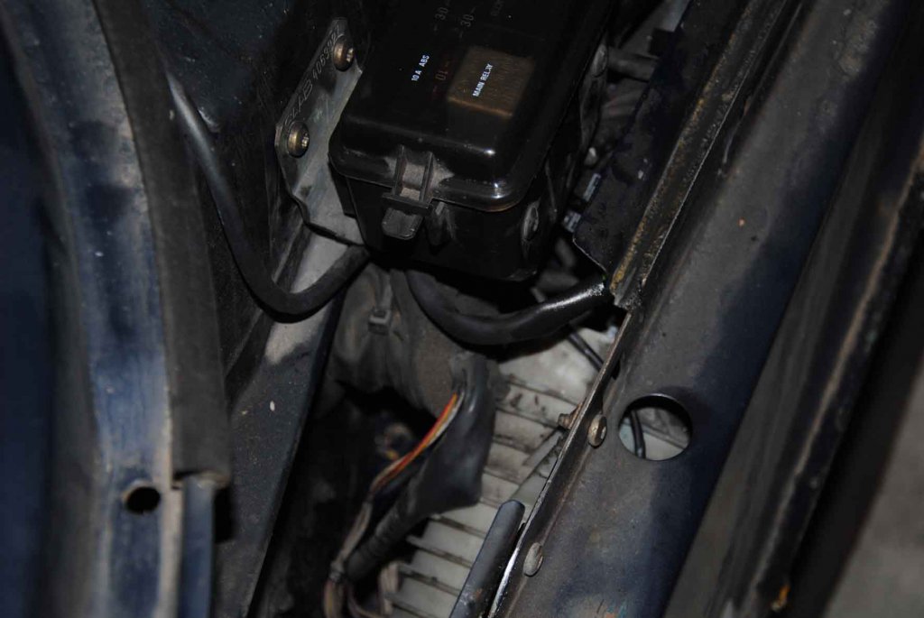

... wir haben den Missetäter erwischt :rolleyes:
Alle Vermutungen lagen ein wenig daneben, sämtliche Dichtungen (hier z.B. die Abdeckung für Rechtslenker) sind noch alle dicht, keine Leckage - aber hier liegt des Pudels Kern wie folgt:
Beim rechten Kotflügel, Übergang zur Tür - hier also der kleine Freiraum vom Radhaus zur A-Säule befindet sich eine weiße gerippte Kunststoffdose. Vermutlich irgendeine Funktion zur Sammlung der Öldämpfe welche mittels eines kleinen Schlauchs vom Ansaugkrümmer dort gesammelt werden.
Nach Abnahme des kleinen Sicherungskasten, schon die vermeintlich undichte Servolenkung verfluchend, fand ich den kleinen Schlauch lose baumelnd in diesem kleinen Zwischenraum. Fummelig, mit Chirugenhänden arbeitend, konnte ich das Ende vom freien Schlauch wieder auf das freie Vaterstück raufschieben.
Nach m.E. sollte hiermit das Leck-Problem behoben sein mit dem Nachschub vom Öl - doch wie kam das Zeug in den Innenraum: auch hier eine einfache patente Lösung! Neben dieser besagten gerippten Dose befindet sich ein Kabeldurchlass in den Innenraum. Dieser ist mit ölfestem Schaumstoff und Kabelbinder (hier Abdichtung einer Art von Gummitüte) abgedichtet, warscheinlich haben Alterungsgründe dem Ölnebel einen Durchlass ermöglicht und das Öl suchte sich seinen Weg. Mal gucken, ob ich hier richtig liege - werde berichten.

**** wie kommt der Siff in den Innenraum - ganz einfach: durch den Kabelbaum! Hier ist der Kabelstrang der Leiter - brhhhhh:frown::frown:
