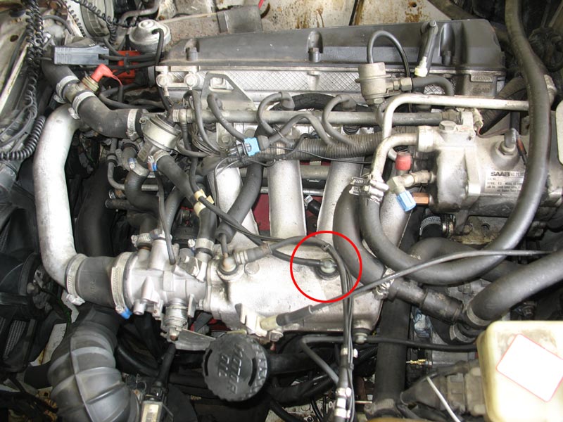

Was ich auch nicht gefunden habe, ist der Unterdruckschlauch von der Drosselklappe in Richtung Bypass. Wo beginnt der an der Drokla?
Was ich aber gefunden habe, ist der verschlossene Schlauchstummel an der Drokla. Siehe Anhang. Ist das normal?

Hy This,
habe dir mal ein Bild angehängt, wo der U-Schlauch vom Bypass-Ventil angeschlossen wird. War bei mir (auch) falsch angeschlossen. Danach lief er besser, hat weniger Benzin gebraucht und das Standgas war auch in Ordnung.

Ich frage mich gerade, wo der Schlauch hinführt?
Edith sagt: Na klar, neumodisches Zeug. Hab gerade gedacht, dass der Schlauch doch bei meinem Sauger an die Kurbelgehäuseentlüftung gehört. Aber den haben sie ja beim Turbo einfach mal woanders hingelegt.
Mit Röntgenblick könnte man sehen, dass er am Bypassventil endet. Aber das war ja nicht die Frage von "This". Er wollte ja wissen, wo er "beginnt" ;-)
Gruss Manu!
Soeben habe ich anhand der Anleitung aus dem gelben Forum das APC-Ventil gecheckt und es macht alles was es soll. Dies ist es also nicht.
Danke für das Bild, endlich habe ich den Schlauch gefunden. Dachte nicht, dass es wirklich dieser ist. Beim Saugen würde ich nicht sagen, dass ich einen Widerstand spüre. Eher einen hässlichen Geschmack nach Benzin und Abgase anschliessend. Wenn ich aber den Schlauch und den Stopfen mit der Hand verschliesse beim laufenden Motor, sollte da die Drehzahl nicht runterkommen, weil dort die falsche Luft nicht mehr durchkann? Das Abziehen hat nämlich kaum einen Einfluss auf die Drehzahl.
Auch hier sagt Edith was: Aus welchem Jahr stammt der Motor aus dem Bild? Es gibt da doch einige Unterschiede zu meinem was die Anordnung der Kabel aber auch der Bauteile angeht. Ist es eine Lucas?
das Bild stammt von einem 92er LPT Lucas!!
Der Schlauch geht NICHT an das APC Ventil, sondern wie schon geschrieben an das BypassVentil (sitzt direkt am Turbo) Ich weiß ja jetzt nicht genau, welchen Test du durchgeführt hast!
Übrigens, du solltest beim Saugen einen Widerstand spüren, ansonsten ist die Membrane im BpV defekt!
