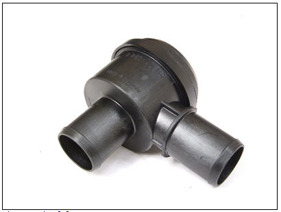

Hallo
hat jemand ne Zeichnung oder ein Bild
Wäre klasse
gruss
L

So,habe noch was gefunden:
Gruß,Thomas
perfekt!!
