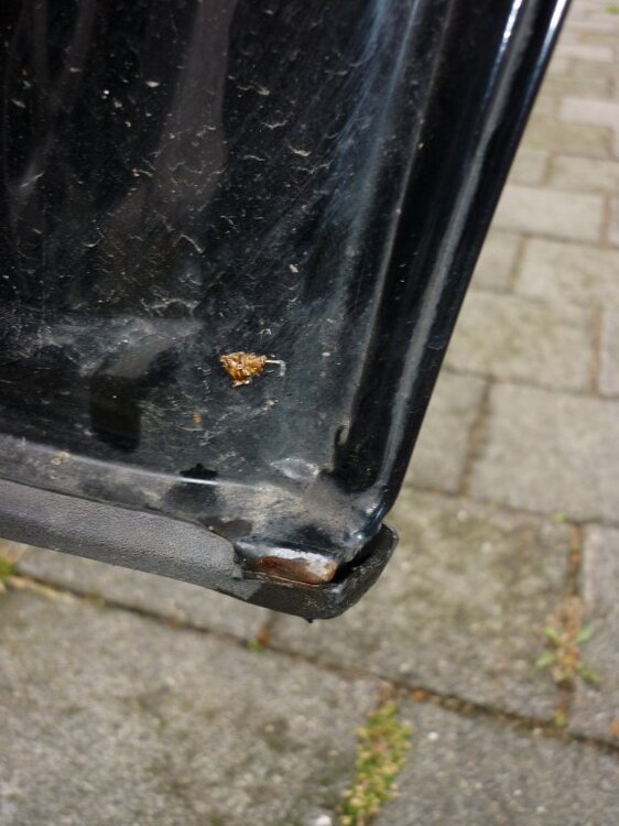

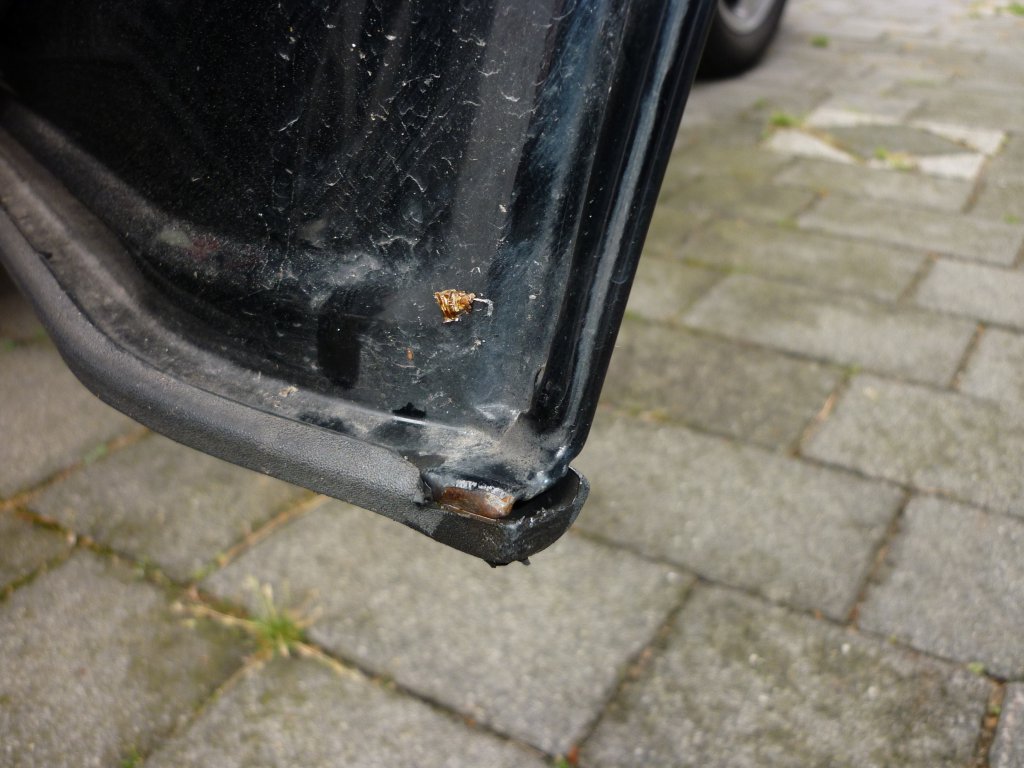

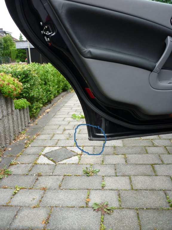

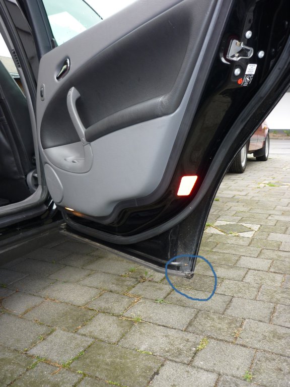

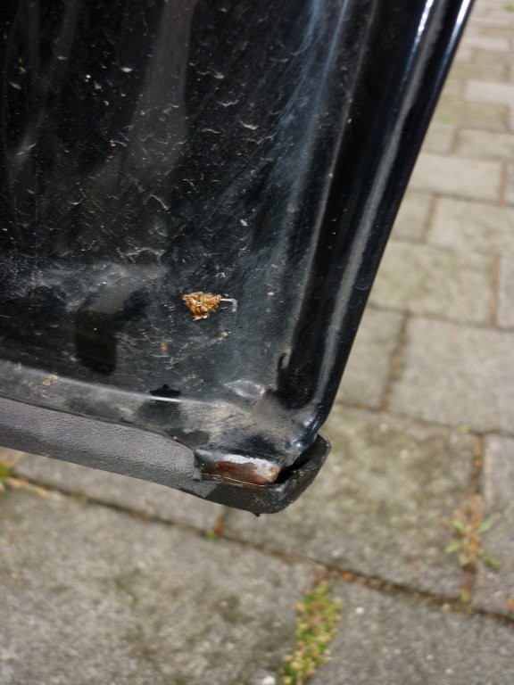

Mein 9-5 macht mir zur Zeit ganz besonders viel Freude. :mad: Nicht nur, dass Öl am Stirndeckel raus tropft (aber das ist eine andere Geschichte und ein anderer Fred), heute finde ich gleich an beiden Hintertüren an der selben Stelle Rost.
Es ist an beiden Seiten der untere, hintere Abschluss der Tür. Vermutlich hat im Laufe der Zeit die untere Kunstsoff-Abschlussleiste am Lack gescheuert und irgendwann war dann der Lack ab:mad:. Da dieser Bereich auch fein der Nässe ausgesetzt ist hat Rost natürlich ein leichtes Spiel.
Haben auch andere 9-5 dieses Problem?
Kenne ich so beim 9-5 nicht. Heckklappe des Kombi kommt immer mal wieder vor. Oder der Hilfsrahmen.

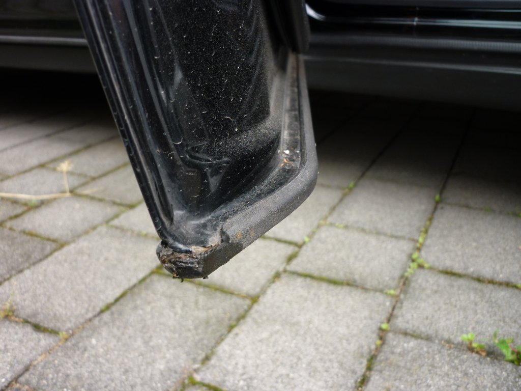

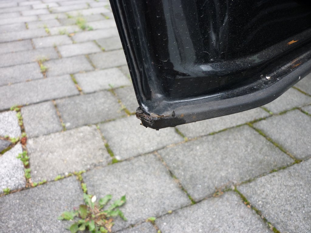

Hmm, die Kanten/Kunststoffecken sehen angestoßen aus. Kids nicht aufgepaßt? => vom Taschengeld abziehen. :wink:
Kantenrost, außer an der Heckklappe (Kennzeicheneinfassung) des Kombi bei Mj. 2002-2005, habe ich noch an keinem 9-5 gesehen oder davon gehört/gelesen.
Hab ich schon gemacht :mad: Delle in die Tür vom 900 gemacht:mad::mad:
Rost hab ich da auch keinen.Von unten sind in den Leisten 4 ovale Pins drin,die mit 2 Schraubendrehern anhebeln,dann ploppt die Leiste ab.Leiste und Tür säubern,den Rost bis aufs blanke Blech drumherum freilegen,Rostentferner auf den Rost drauf (z.B. Pelox,Metal Ready,Ferrodit) ,abwaschen,trocknen,grundieren und mit nem Lackstift austupfen.Der Lackstift ist da unten völlig ausreichend,die Pinselei sieht da keiner.
Die Leisten der vorderen Türen auch gleich mal abnehmen,da sitzt genau soviel Schmodder drunter.
wie sieht das "Gegenstück" am Einstieg aus ? hat das ebenfalls Kontakt gehabt ?
(das würde dann auf eine falsche Einstellung der Tür bzw. des Schlosses schliessen lassen)
ansonsten müsste man den Grund für die Bewegung der Kunststoffleiste finden und eliminieren
