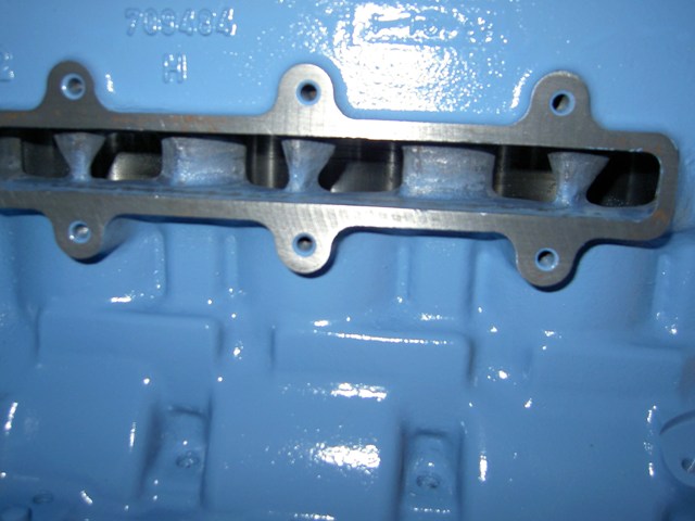

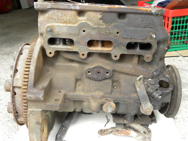

Hallo Robert !
Ja , den Unterschied gibt es .
Beim Einvergasermotor ist der einlasskanal ein durchgehender Schlitz , der sich erst weiter innen teilt , beim Dreivergasermotor sind es bis nach aussen drei von einender getrennte Einlasskanäle .
Mit Bildern vom Ansaugtrakt des Dreivergasers könnte ich dienen , aber wenn ich mich recht erinnere hast Du den ohnehin selbst ... Müsste schauen , ob der Block , den ich liegen habe , ev. ein Einvergaser ist ...
Unterschied ist deutlich
