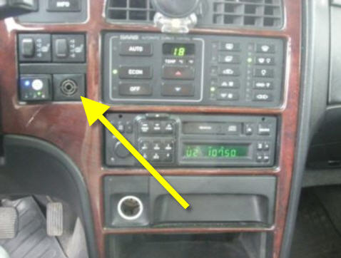

den rechts vom Lenkrad mit dem "Fadenkreuz", ist ein gern genommenes Ersatzteil bei Problemen mit der Temperaturregelung :smile:
http://www.saab-cars.de/attachment.php?attachmentid=60239
Hehe vielen Dank für das Bild!

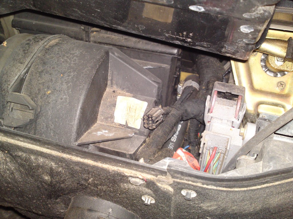

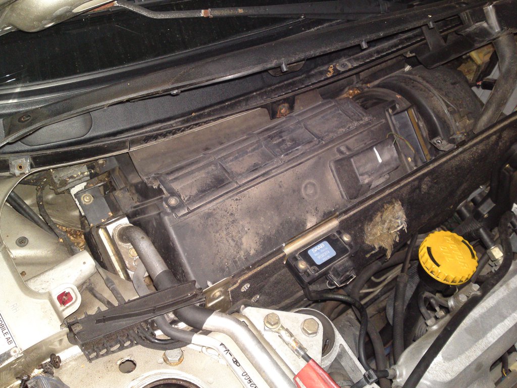

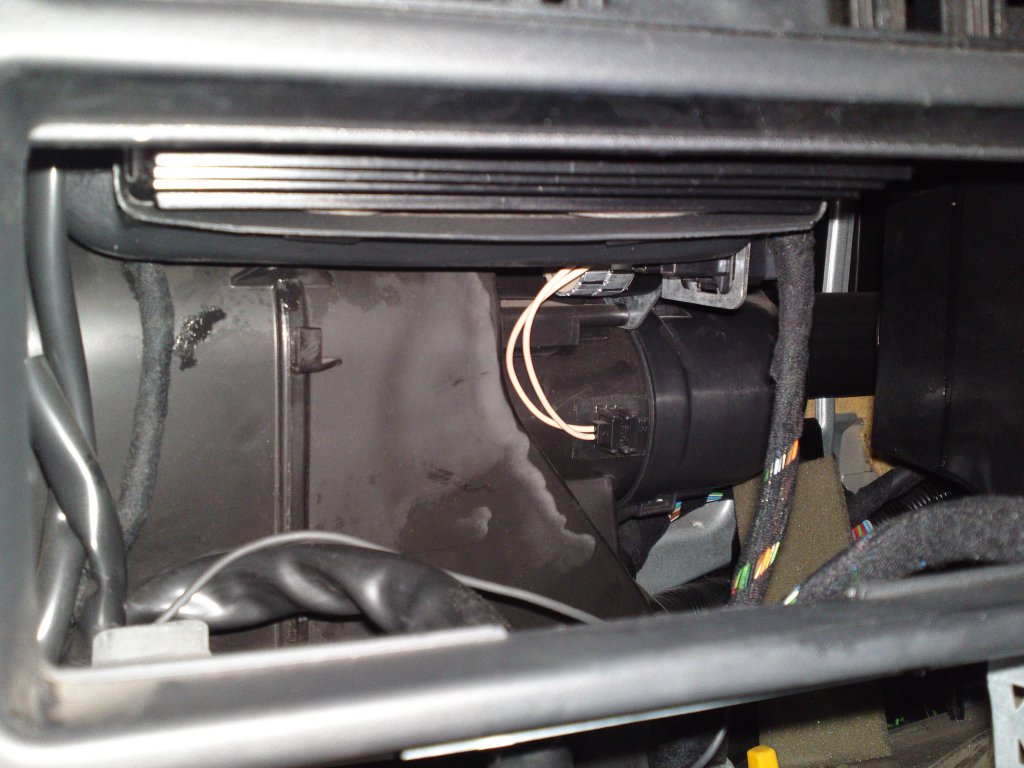

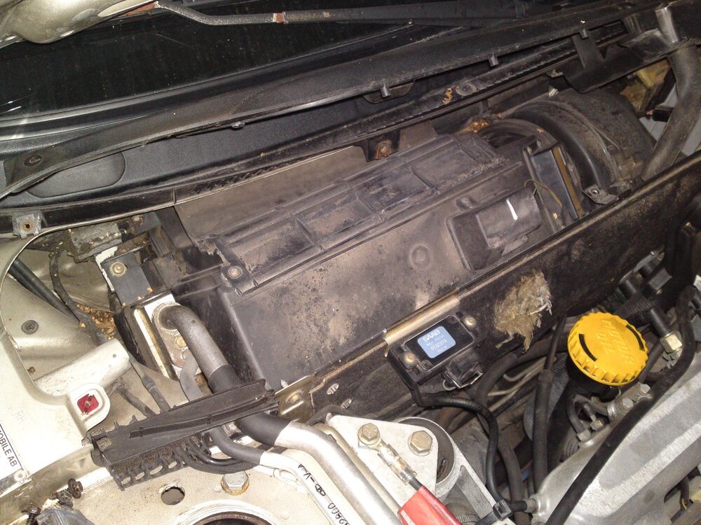

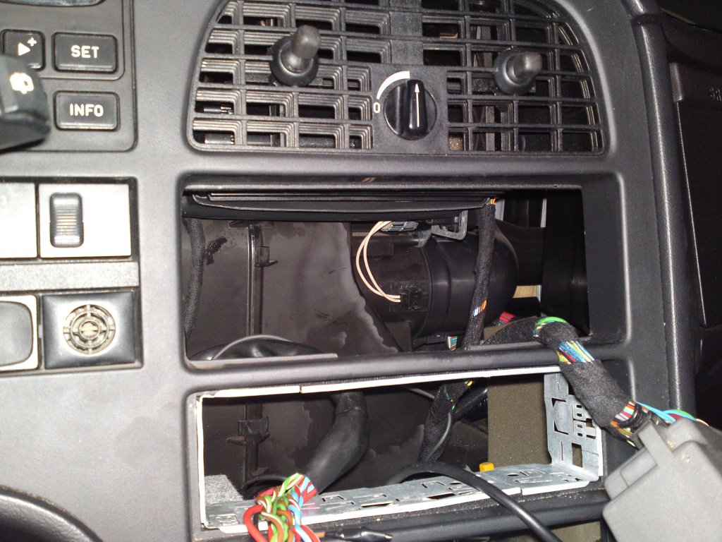

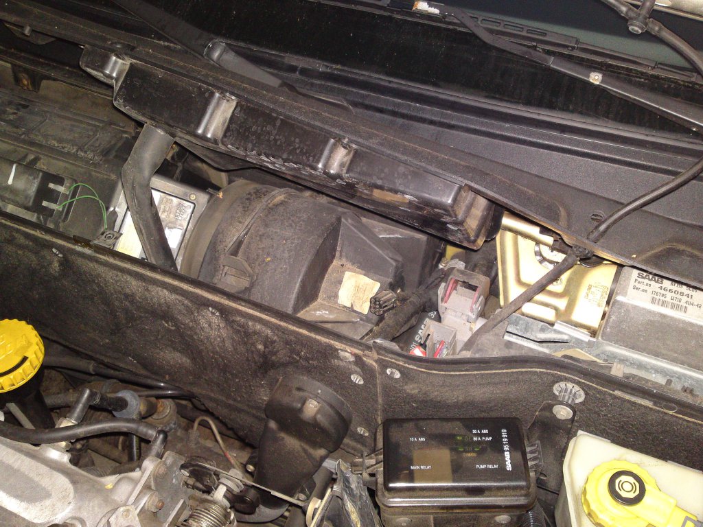

So, ich hatte am Wochenende mal überall geguckt. Einen Hebel habe ich nicht entdecken können. Wo soll der denn sein? Was mir allerdings aufgefallen ist, rechts vom Lüftergehäuse hing ein Stecker. Der war aber nirgens drangesteckt. Wofür ist denn der?
[ATTACH]50297.vB[/ATTACH][ATTACH]50296.vB[/ATTACH][ATTACH]50295.vB[/ATTACH][ATTACH]50294.vB[/ATTACH][ATTACH]50293.vB[/ATTACH]
Ich freue mich wenn ich mit eurer Hilfe zum Ziel komme. Es macht auch immer mehr Spaß, mich mit dem Auto zu beschäftigen...
... Einen Hebel habe ich nicht entdecken können. Wo soll der denn sein?...
Bild 2: Wenn Du links an dem rundlichen Gehäuse vorbei schräg nach unten in die Tiefe blickst solltest Du einen Metalldraht sehen, der drehbar auf einem schwarzen Hebel sitzt, welcher wiederum in das schwarze Gehäuse führt. Das ist die Mechanik der Warm/Kalt-Klappe.
