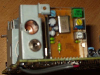

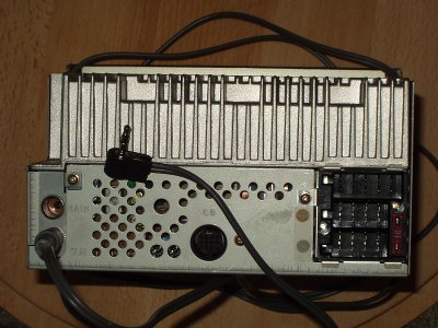

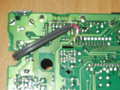

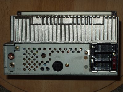

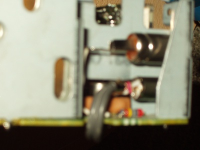

Nachstehend ein paar Fotos vom Ergebnis. Sorry, die Nahaufnahmen sind ziemlich unscharf geworden, aber mit Hilfe des Artikels dürfte es erkennbar sein. Ich habe sogar eine Buchse untergebracht unter dem Antenneneingang, anstelle des durch die Lüftungslöcher sich langsam aufscheuernden Kabels.
Leider ist das Ergebnis nicht so geraten wie geplant. Die Anleitung sagt, man kann das Tapedeck überlisten anzunehmen, es sei eine Kassette eingelegt, indem man einfach die Klappe hochdrückt. Das scheint aber nicht der Fall zu sein. Egal was ich probiere, immer steht "NO TAPE" im Display. Natürlich ist nirgendwo mehr eine Kassette greifbar, um es richtig zu machen.
Das Signal aus dem neuen Aux-Eingang kommt zwar klar und unverzerrt herein. Allerdings mischt sich ein Radiosignal dazu, klingt wie stark übersteuert und dann leise gedreht. Es dominiert nicht, stört aber natürlich, Musik hören ist so unmöglich.
Außerdem wird das Aux-Signal immer durchgeleitet, solange es anliegt. Wenn ich es wegnehme, spielt wieder das normale Radio. Drücken der Tasten "CD", "Tape" oder "Radio" zur Wahl des Eingangssignals hat überhaupt keine Auswirkung. Aber ich vermute mal, das liegt daran, daß kein CD-Spieler angeschlossen ist und das Tape ja auch nicht erkannt wird, daher wird die Eingabe ignoriert. Oberschlaues Gerät, könnte fast von Microsoft sein.
Ich denke, die nächste Aufgabe müßte sein, das Tapedeck so zu überlisten, sodaß es als betriebsbereit erkannt wird. Weiß jemand wo der Schalter sitzt, oder ob man auf der Platine was überbrücken kann? Falls ich nicht doch noch irgendwo bei den Antiquitäten so ein Tape finde.
Wenn dann das Umschalten ordentlich funktioniert, aber das Signal immer noch gestört ist, dann stimmt entweder mit meinem Radio, meiner Bastelei oder obiger Anleitung irgendwas nicht. Hat das hier schon mal jemand gemacht und hingekriegt?
