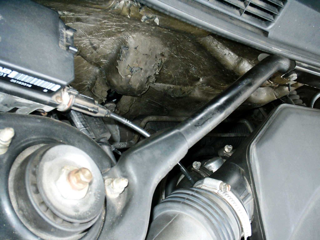

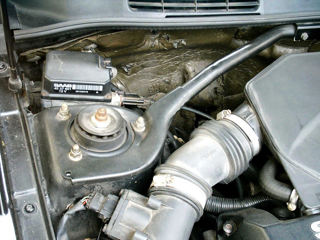

Hallo allerseits,
habe ebenfalls einen Tempomaten nachgerüstet. 900II, Modell 94 mit 2,3i & Automat.
Blinkerhebel ausgeklippst und Temp/Blink eingeklippst. Den Kinderschuhkarton mit dem Bowdenzug zur Drosselklappe eingehängt.
Allerdings habe ich noch keinen Kabelstrang, trotz intensiver suche finden können, der in den Kinderschuhkarton passt.
Wo ist der hinterlegt? Bzw. wo kommt der Kabelstrang vom Innenraum nach außen/Motorraum?:smile:
Der ist hinten an der Spritzwand mit einem Kabelbinder befestigt und hat eine Abdeckkappe.
Danke Troll,
ich habe schon mehrfach nachgesehen und finde nichts!
Wir meinen bestimmt das Gleiche. Schau mal bitte Photo. Da ist kein Kabel auch nicht hinter dem grünen Schaumstoff.
Dahinter im Aquarium war ich auch schon Gast, aber nichts vorzufinden.
Hat einer ein Photo von der Stirnwand, mit Kabel & Stecker! Wo läuft es lang und kommt wo in den Motorraum.
Ich glaube langsam, damals gab es noch abgespeckte Kabelbäume. Heute gibt es nur noch einen, und da ist alles dran.:smile:
Schreiben ist gut für`s Gehirn. Hab doch im Keller noch einen Kabelbaum vom 95er liegen. Werdev da mal luggen.:smile:
