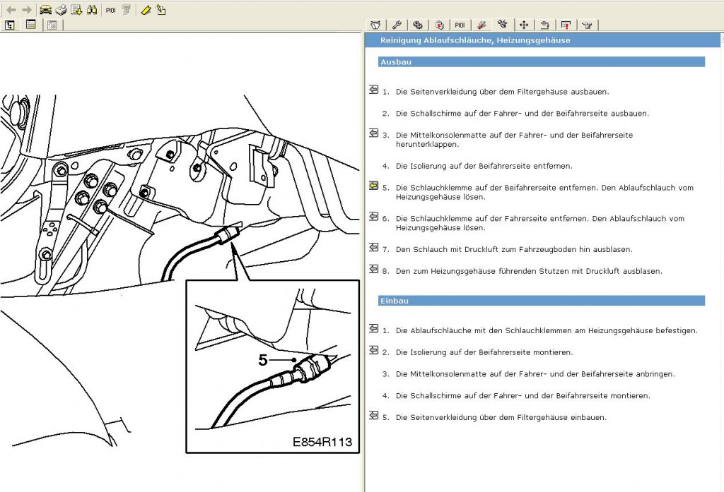

Aber vielleicht weis doch noch jemand wo ich das im WIS finde oder wie die Leitungen verlaufen.
Gib im WIS mal das Schlagwort "Ablaufschläuche" ein

Noch ein Grund mehr meinem Hinweis zu folgen.... :smile:
Zumindest wenn ich mir die Anweisung bzgl der Reinigung der Ablaufschläuche angucke :smile:

Jap, da gebe ich dir recht. Dein Tipp war der Richtige :top: Man(n) muss eben nur wissen, nach was man suchen muss. Kuckst du :cool:
Genau an der Stelle wo der Ablaufstutzen sitzt war es bei mir feucht. Das zog sich dann bis runter in den Fussraum.
