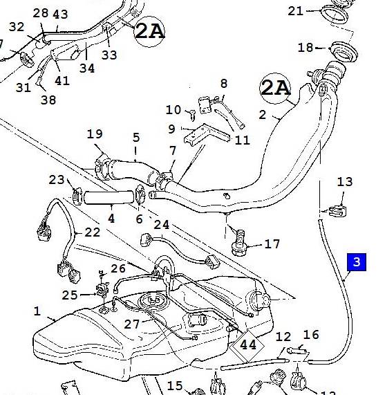

hab mal aus dem EPC kopiert:

@nightcruiser: ist auf der abbildung auch das Belüftungsventil zu erkennen? der schlauch ist am einfüllstutzen und führt zum tank soweit ich das erkennen kann...wenn natürlich das ventil kaputt ist, was passiert dann??

Die Nr. 3 im Bild ist aber mehr zum Tanken da, geht ja auch unterhalb des Tankdeckels in das Füllrohr. Vom Tank laufen zwei Leitungen nach vorne in den Motorraum. Eine davon ist zur Entlüftung, die durch einen Aktivkohlefilter geht. Der speichert die Kohlenwasserstoffe und gibt sie durch ein bei laufenden Motor durch ein Magnetventil in den Ansaugtrakt ab.
