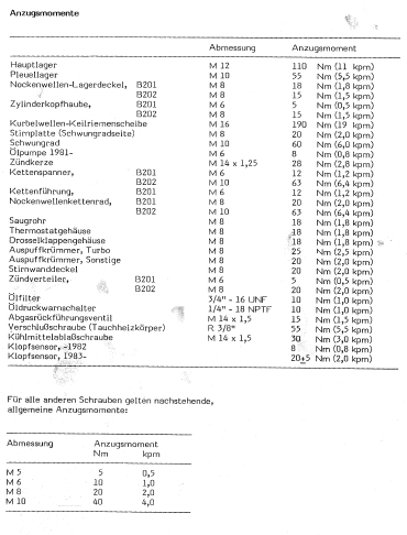

hat von euch mal eiiner das Anzugsdrehmoment der 8 + 2 Schrauben des Ölpumpendeckel?!? Im WHB konnte ich dazu nichts finden, da steht nur "festschrauben" :rolleyes:

Gefühlt wird das sicher hin kommen....jut, dann ist ja nix verloren :smile:
bild anbei aus dem WHB
