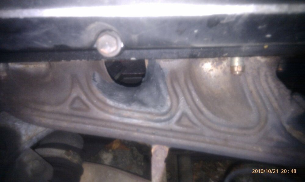

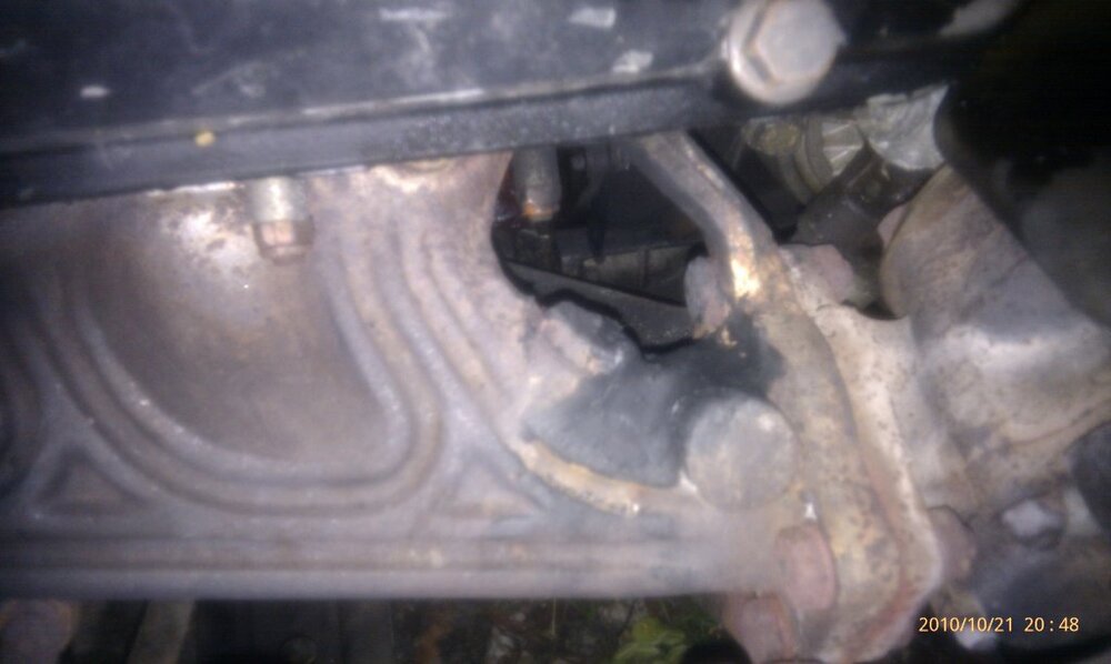

DroKla wurde geprüft etc. das Standgas etc. verläuft auch absolut korrekt. Aber der Abgaskrümmer könnte in der Tat das Übel sein. Als ich den Wagen erhielt wurde das besagte nämlich getauscht. Allerdings trat das CE-Problem lange nicht auf.
