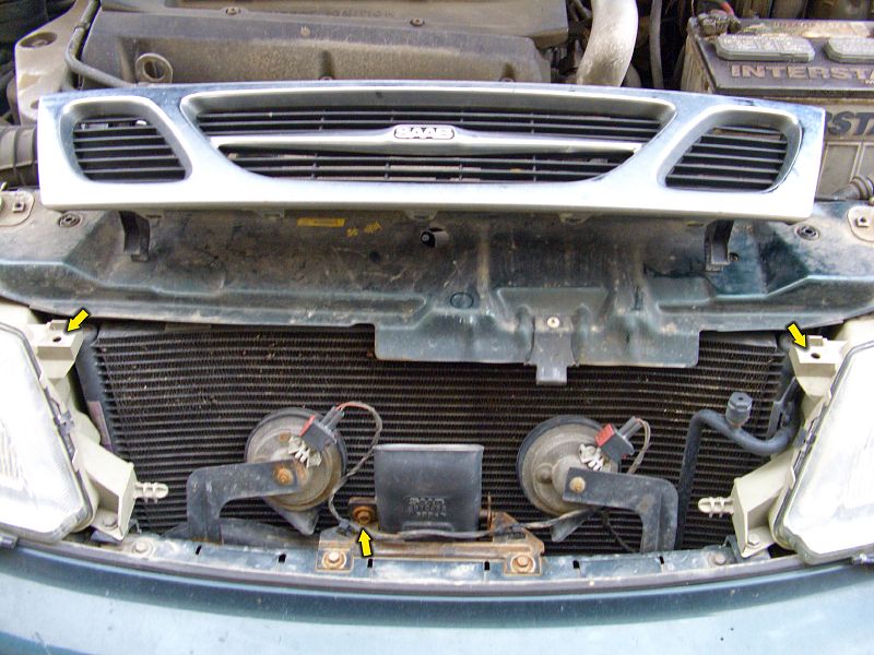

Lass Dich nicht beirren. Die gewölbte Form des Klimakondensators ist absolut normal. Hier mal ein Bild aus dem Netz :
Jo,vorne,das ist der Klimakühler (Kondensator).Der ist von Haus aus krumm.
Ist definitiv so, habe das Teil hier kürzlich erneuern müssen:mad:
Ist aber nen eleganter Bogen,man sieht schon,das es Original sein muß.Musste meine Stossstange zum Wiederbeleben der Standheizung runternehmen,da hab ich das gebögte Ding auch erstmal bewundert.
