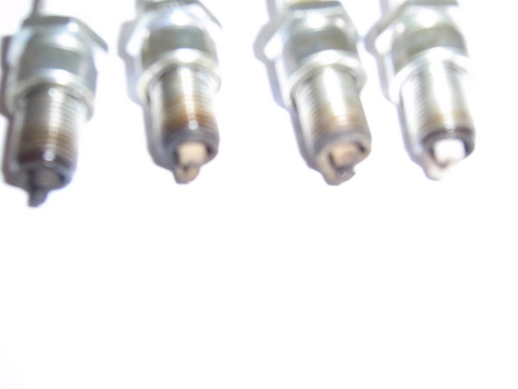

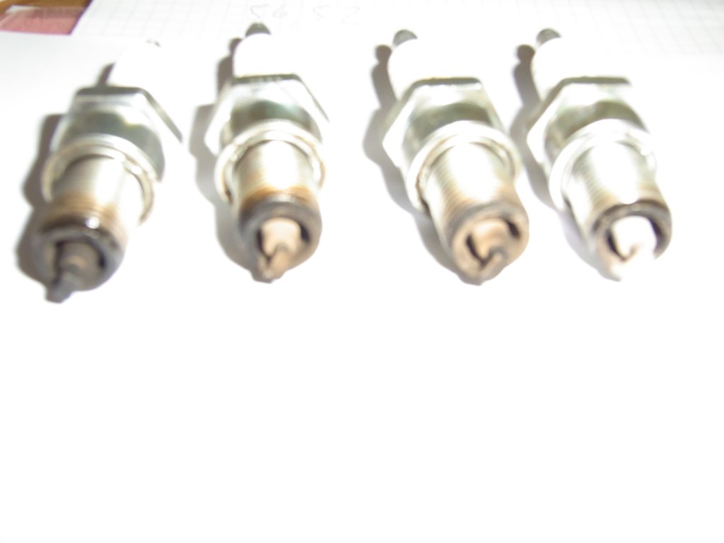

Hier die Kerzenbilder 1/2/3/4
http://www.saab-cars.de/attachments/95-96-sonett/97704-stirnraeder-oder-ganzer-motor-rimg0092.jpghttp://www.saab-cars.de/attachments/95-96-sonett/97705-stirnraeder-oder-ganzer-motor-rimg0093.jpg
Zylinder 4 bereitet mir Sorge. Ich werde das noch ein paar Tage beobachten und dann ggf. das Ventilspiel noch einmal kontrollieren
