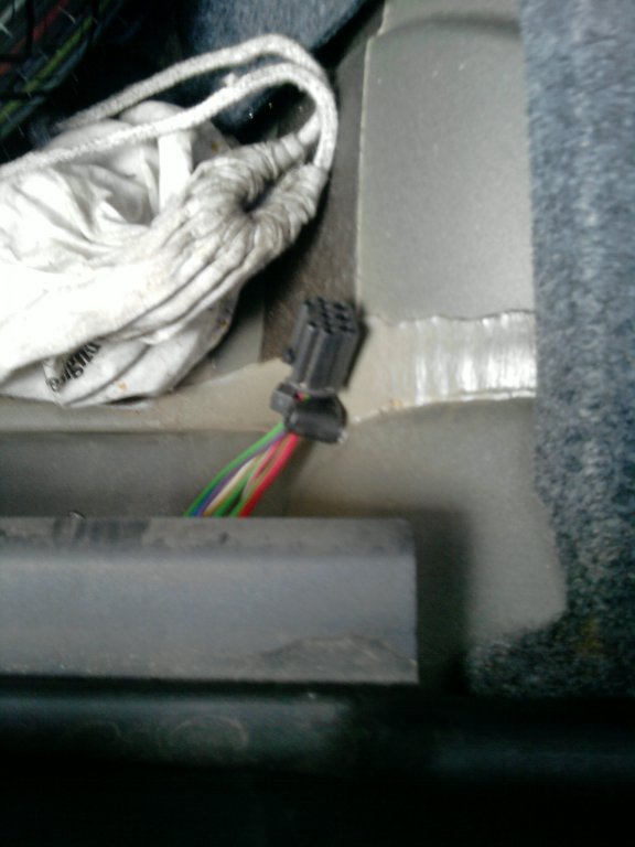

Ich habe unter der Reserveradabdeckung bei meiner 9-5 Limousine einen unbenutzen Stecker entdeckt und frage mich jetzt, wofür der ist. Evtl. CD-Wechsler oder doch was anderes?
Anhängend auch noch ein Foto von dem Teil!
Glaube E-Satz AHK.

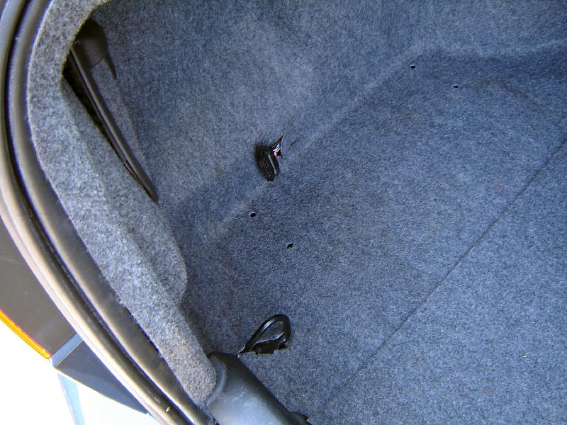

CD Wechslerkabel müßte, wenn vorhanden, hinter der kleinen, daumendicken Klappe der linken Kofferraumverkleidung liegen. Wenn es Dich interessiert, am besten die Verkleidung abbauen, denn das Ertasten durch das kleine Loch dürfte schwerfallen, ist auch ziemlich scharfkantig.
Auf dem Bild siehst Du auch die vier Löcher im Kofferraumteppich, die für die Wechslerbefestigung bereits vorhanden sind. Wenn kein Wechsler verbaut ist, sitzen dort Kunststoffnieten drauf.
definitiv für die Anhängerkupplung
Da bin ich ja jetzt wieder ein bisschen schlauer:smile:
Danke!!
