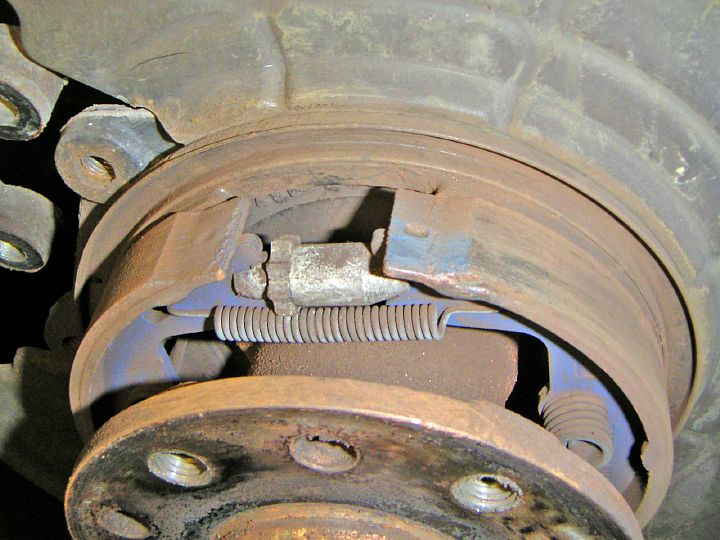

Wenn das "Serviceloch" am linken Hinterrad so auf etwa 12:05 Uhr steht (rechts 11:55 Uhr),mal mit der Taschenlampe reinleuchten.Man kann das Zahnrad gut sehen.In 2 Zähnen liegt die obere Rückholfeder der Bremsbacken,die so das Zahnrad gegen verdrehen schützt.Es geht am besten wenn man Oberkante Rückholfeder in das Zahnrad eingreift und den Schraubendreher nach oben hebelt.So lange hebeln,bis die Backen anliegen und die Bremsscheibe blockiert.

Ah,das Foto kam später.Hier sieht man gut,wie das "Serviceloch" zu stehen hat.Ist die rechte Bremse auf dem Foto.Also so´n bissl auf 5 vor 12.

Auch lt. Foto (s.o.) gibt es an dem Einstellmechanismus nicht eine Art klassische Schraube, die rechts oder links herum gedreht werden kann... ./.
Man kann mit der Flachklinge dieses grobe Zahnrad nach meinem bisherigen Verständnis nur hinauf oder hinab Zahn für Zahn "drehen", denn der Mechanismus liegt quer in der Trommel, also auch quer zur Trommelöffnung für meinen Schraubendreher.

Immer hoch drehen zum nachstellen.Jo,es geht nur Zahn für Zahn,weil die Rückholfeder gleich wieder in der nächsten Zahnlücke einrastet.Also einen Zahn versuchen zu erwischen und den dann nach oben heben/drücken.
Am anderen Rad genauso,da hier der Versteller andersrum zwischen den Backen liegt.Deswegen ist auch das Serviceloch auf beiden Seiten in einer anderen Position.
