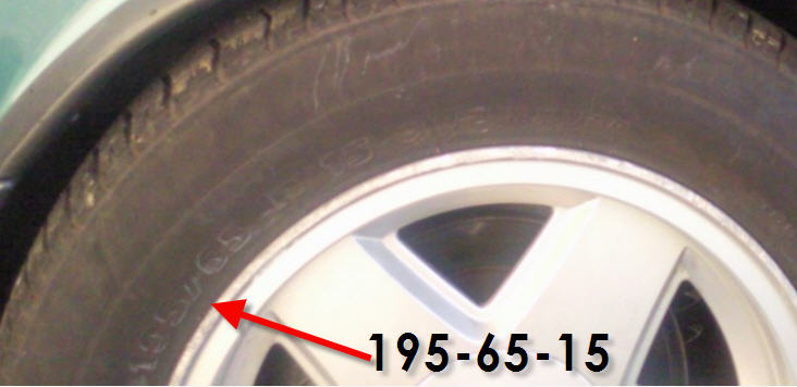

Lt. Text.
Lt. Bild 195/65
Ja lt. Text:
Sorry Leute, dat war ne Verwechslung, auf dem CV sind 205er drauf, das ist aber auch nicht Tiefergelegt,

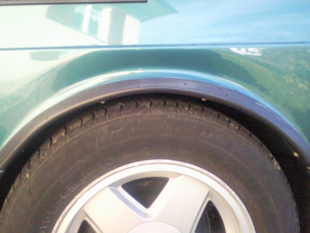

so, jetzt habe ich die Reifen getauscht, vorne unt hinten sind jetzt 195/60 15 " drauf und siehe da, sie streiffen zwar immer noch aber nicht mehr bei jeder kleinsten Bodenwelle, jetzt muss nur noch Federwegbegrenzer rein, dann ist Ruhe, hoffe ich zumindest!:biggrin:
[ATTACH]52217.vB[/ATTACH]
du brauchst neue Federn.
glaube ich auch langsam, nicht das sie schwach geworden sind, ne diese sind Tiefergelegt:biggrin:
