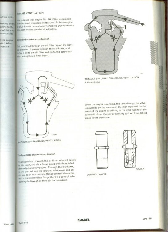

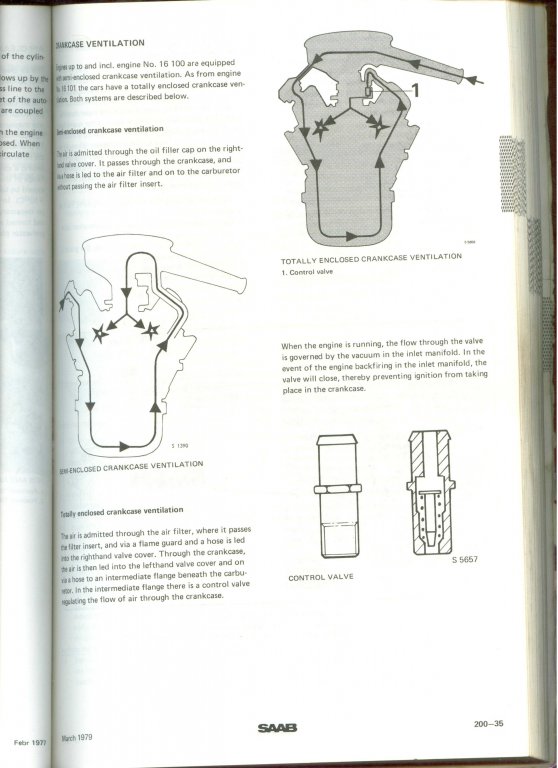

[ATTACH]50107.vB[/ATTACH]
Das ist aus dem Saab Service Manual. Danach sind "Semi" und "Totally" genau anders herum beschrieben wie im Haynes Owners Workshop Manual.
Meine Anordnung entspricht dem "Totally Ventilation" System gem. dem Saab Manual.
Was ich versucht habe zu erklären ist, daß die linke Zylinderreihe auf dem Schema nicht in Richtung Luftfilter entlüftet, sondern daß die Luft vom Luftfilter durch den linken Motorteil strömt, dann im rechten aufsteigt, über das Ventil geleitet wird, um dann über den Ansaugtrakt (am Vergaser vorbei) in den Brennraum zu gelangen. Die Luftmenge wird dabei über den Strömungswiderstand des Ventils kontrolliert. Ist das Ding dicht oder funktioniert nicht ordnungsgemäß, dann kann der Überdruck nicht mehr vernünftig abgeführt werden.
Es erfüllt gleichzeit eine Rückschlagfunktion. Steigt im Ansaugtrakt der Druck durch einen Rückschlag an, so macht es gegenüber dem Kurbelgehäuse dicht. Das Ventil ist unten rechts im Schnitt dargestellt.
