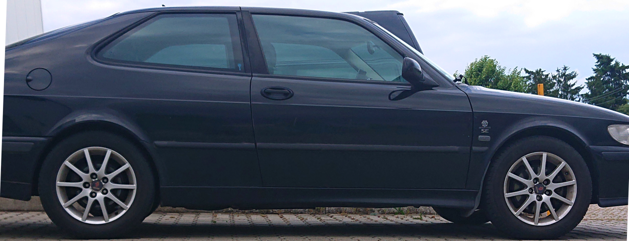

Sähe dann so aus mit den Ballonreifen (215/55-16, ET41 vom 9-3II)
