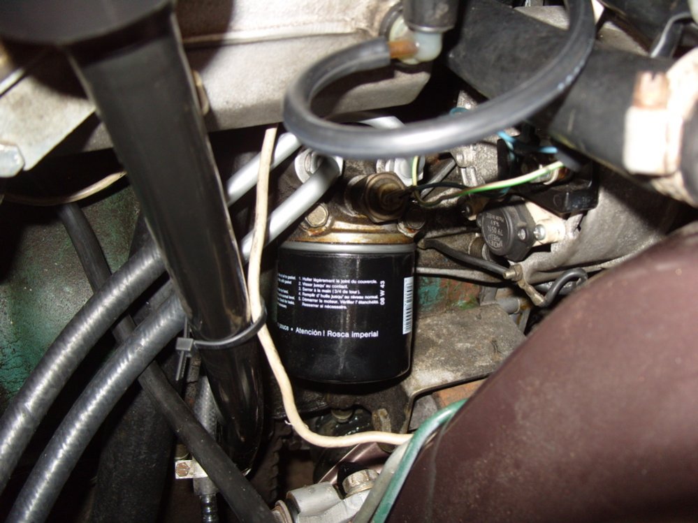

Hier das versprochene Bildchen, wie bei No.3 gelöst
Was wier gelöst?
Stehe irgendwie auch dem Schlauch. Sehe nur einen einfachen Geber (oder Schalter).
Tobi hatte doch Passprobleme mit der Adapterplatte... Einfach nochmal zurücklesen... :rolleyes:
Jou. Ich sehe bei Dir aber auch keine.
Ich erkenne einen Serien-TU-Flansch (also mit Ölkühleranschlüssen) mit einfachem Geber oder Schalter, also quasi Serienzustand.
Was übersehe ich denn da?
Sorry, aber das Bild war für Tobi gedacht... So passt es jedenfalls :smile:
Ist ja in Ordnung Boris ...
Aber was paßt so? Hast Du dort irgendwo eine Adapterplatte verbaut, die ich nicht sehe? Zwischen Block & Flansch eventuell? Kenne bisher nur die Adapter zw. Filter & Flansch.
Sorry, wenn ich jetzt weiter frage. Aber es ist nun mal eine interessante Stelle, und ich lerne auch gern mal Lösungen kennen, welche von den von mir verwendeten abweichen.
Es ist nichts weiter als die erläuternde Bebilderung zu deiner Aussage #225 für Tobi...
Hmmm, aber doch ohne Schalter-Geber-Kombi, oder wie?
Ich sehe auf Deinem Bild nur den Serien-Schalter.
Nachtrag: Bild mit 'dualem' Geber (also Geber + Schalter)

Von der Kombi war doch bei #227 noch gar nicht die Rede. Kombi ist im Übrigen nicht sinnvoll - wegen Unterschied höchster, niedrigster Punkt. Wird Tobi aber auch merken.
Also, langsam verstehe ich hier gar nichts mehr ... :mad:

Reden wir jetzt völlig an einander vorbei?
Ich spreche hier von einer Kombi aus Öldruckgeber (für eine zusätzliche Öldruckanzeige) und Oldrückschalter (für die serienmäßige Öldruckwarnleuchte), welche als ein Bauteil (siehe Bild in #243) an Stelle des serienmäßigen Öldruckschalters (meines Erachtens in #236) verbaut wird.
Daher verstehe ich leider weder, was Du hier mit "Unterschied höchster, niedrigster Punkt" meinst, noch was auf dem Bild in #236 "bei No.3 gelöst" wurde.
Wie gesagt lerne ich ja auch gerne mal mir bisher fremde Lösungen kennen. Aber etwas mehr als 1 - 2 Halbsätze dazu wären meinem Verständnis der Dinge da sicher hilfreich.
Tobi sprach von ÖLDRUCK und ÖLTEMPERATUR... :rolleyes:
OK, verstanden. Dafür gibt es (mbKn) keinen Kombi-Geber.
Also entweder oben Adapterplatte oder T-Stück. Oder Temperaturgeber direkt unten an der Wanne.
Aber gegen letzteres sprechen bei Tobi ja bereits rein mechanische Gründe.
Was auf dem Bild von No.3 nicht Serie ist, habe ich allerdigs noch immer nicht erkannt.
Ich habe jetzt de Geber der Conrad Anzeige eingebaut, der ist ein Kombischalter für Kontrollleuchte und Anzeige. Öltemperatur kommt wie gesagt beim nächsten Ölwechsel.
Fein. Dürfte dann ja sicher so ähnlich aussehen, wie meine VDO-Variante im Bild in #243. Oder?
Richtig, nur das der Equus Geber Stecker statt Schraubanschlüssen hat. Und wenn die TechnoClassica samt ihrer Vor und Nachrbeit rum ist, komme ich hoffentlich auch mal dazu die Anzeigen und das Radio einzubauen....
