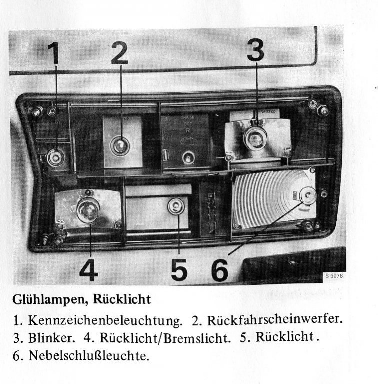

Tja, nur halten sich bei der Konstruktion der Rückleuchteneinheit die Möglichkeiten des "User-Errors" ziemlich in grenzen......
Aber eigentlich sollen die Nebelschlussleuchten außen sein...
jpg091_jp_jpg.353bc03bf5c8270da27bc4826b3c2945.thumb.jpg.ca1944ba75beaa7e1513fa8625b74a93.jpg
Ha....
GENAU sowas hab ich doch gesucht.... Nummer 5 fehlt bei meinem........
