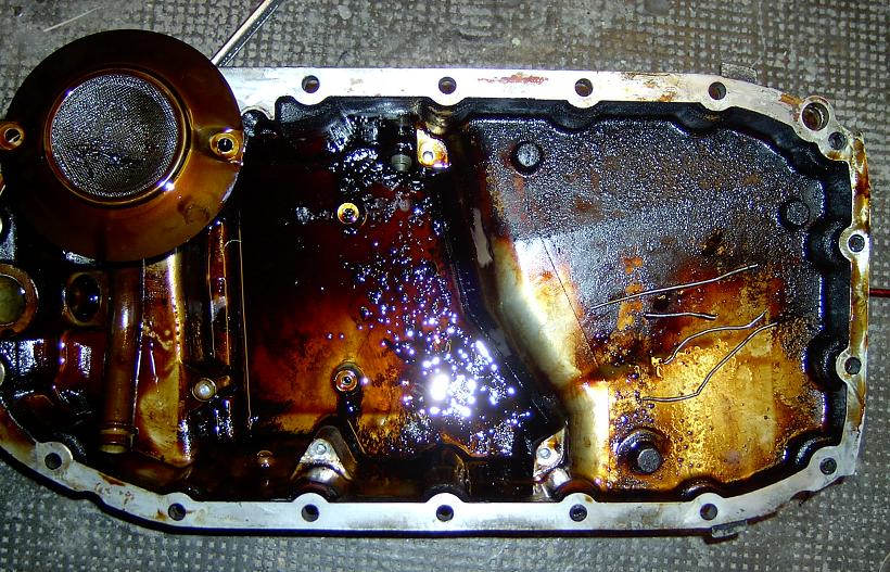

Das gute Gefühl, daß alles ok ist, habe ich nur bedingt. Nach all den Horrorbildern, die man hier schon von verschlammten Ölwannen und völlig zugesetzten Ölsieben gesehen hat, war ich ja auch auf schlimmeres gefaßt. Also mein Ölsieb ist zwar nicht fabrikneu, aber auch weit davon entfernt, zugesetzt zu sein. Sorgen macht mir aber, daß diese 4 dünnen Federn, rechts im Bild, in der Ölwanne rumlagen. Dürften die Reste eines (oder mehrerer) Simmerringe sein.

das Oelsieb in der Wanne sieht wirklich noch gut aus, soweit ich das auf dem Bild erkennen kann. Den "braunen Sirup" solltest du allerdings rauswaschen, bevor du wie Oelwanne wieder einbaust. Die Reste eines (oder mehrerer) Simmerringe in der Oelwabnne würden mir auch zu denken geben. Hast du sichtbaren Oelverlust am Motor (vorne an der Kurbelwelle oder hinten zwischen Motor und Getriebe)? Oder mußt du Oel nachfüllen ohne das du einen Verlust bemerkenm kannst?
Oder hat deine Vorbesitzer das schon reparieren lassen?

die Ölwanne sieht wieder wie neu aus und ist wieder eingebaut.
Und ich habe eigentlich keinen merkbaren Ölverlust, so daß ich nachfüllen müßte, aber es tropfte leider zwischen Motor und Getriebe. Laut Majojah02 soll der dortige Simmerring 2 Federn haben, daher bin ich sicher, daß es die sind. Merkwürdig auch, daß beide in 2 etwa gleich lange Teile zerrissen sind - also je ein kürzeres und ein längeres, aber bei beide Federn praktisch die gleichen Längen. Tja, dann ist wohl demnächst ein erneuter Getriebe-Ausbau fällig ... Oder könnte mir noch was schlimmeres passieren?

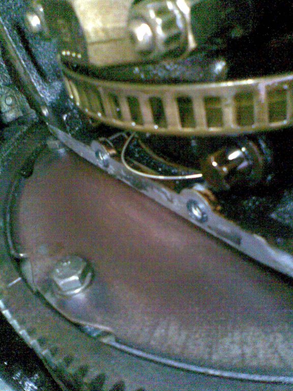

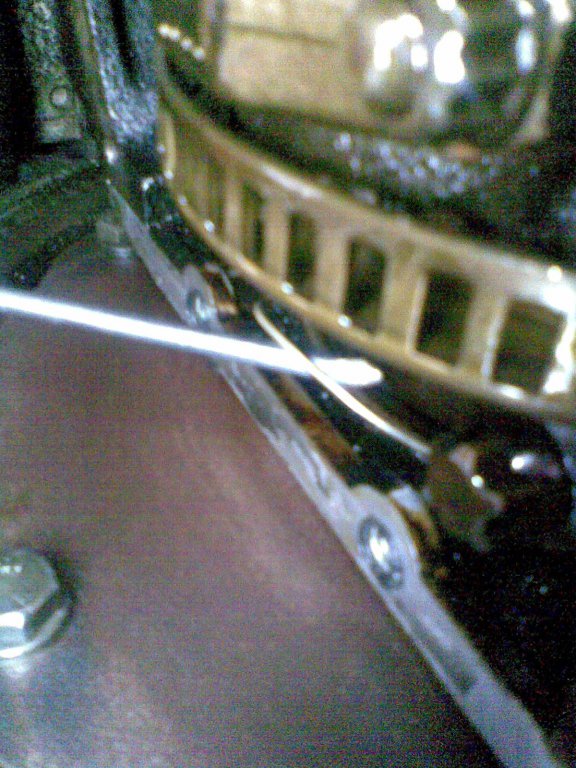

[ATTACH]50252.vB[/ATTACH][ATTACH]50253.vB[/ATTACH]heute habe ich einen 9-5 2,3 l turbo auf der Bühne, auch mal flink ölwanneninspk. machen, war nachher überflüssig denn der wagen hat einen fresser auf dem vierten. wird auch in teile gehen...näheres im 9-5 forum, aber schau doch mal was ich dir noch flink mit dem handy eingefangen habe

[ATTACH=CONFIG]60899[/ATTACH][ATTACH=CONFIG]60900[/ATTACH]aber schau doch mal was ich dir noch flink mit dem handy eingefangen habe
Das sind wohl auch die Simmering-Federn? Genau kann ich es nicht erkennen, aber Du hast die Bilder sicher nicht ohne Absicht gemacht.

ja bild ist eben nur mit handy gemacht, nehme gewöhnlich zum schrauben auch keine diggi mit, gestern von deiner feder gelesen, nächsten tag sehe ich das selbe und vermutete nur, nun der hammer vor augen. werde noch ein anständiges bild machen.
