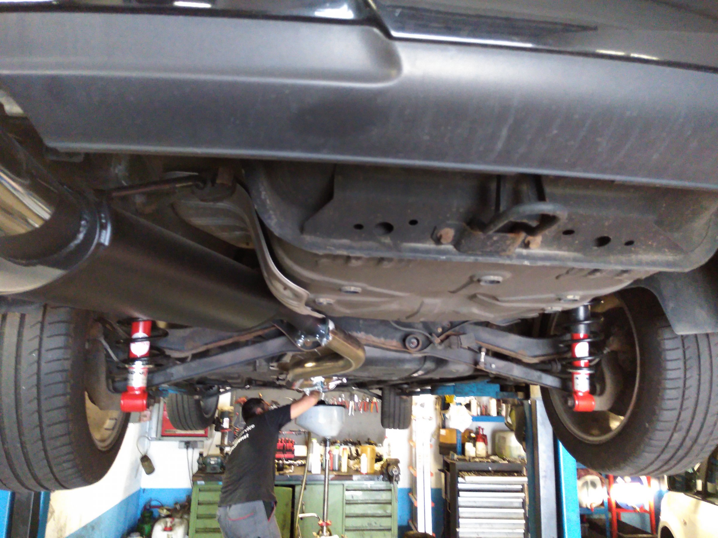

Hallo verehrte Gemeinschafft!
am Donnerstag habe ich mich getraut ...
sind zwar ofiziell nicht mehr FSD sondern Special Active(SA) - im Grunde genommen ist aber dasselbe. Von vorne weg - die Konis funktionieren. Mein alter Fahrwerk war nach knapp 190 tsd so schlecht, das meine erste Eindrücke von SA's sehr subjektiv sind.
Die Koni's kann ich mit zwei Sätzen so beschreiben: wow! die funktionieren! und Sch.., die funktionieren! Dazwischen lagen heute manchmal nur 10 sec.
Ich bin gestern nach dem Einbau ca. 20 km über Autobahn gefahren. MIt SA's ist das Strassenrauschen leiser und Fugen sind kleiner und feiner geworden. die Wellen auf der Autobahn spüre ich mehr, aber mit dem neuen Fahrwerk schaukelt mein Aero kaum nach.
in der Stadt sind einige Strassen plötzlich deutlich besser geworden. die über der Fahrbahn liegenden Gullideckel sind nach Gefühl nicht mehr 5 cm hoch, sondern 2, wenn überhaupt. Waschbrettabschitte sind deutlich glatter geworden. Mit dem alten Fahrwerk habe ich immer versucht, die Strassenbahngleien etwas von der Seite anzufahren - so war es etwas komfortabler. Mit SA bin ich direkt drauf gefahren - und irgendwie waren die Gleise nicht mehr da. Aber beim seitlichen Anfahren spüre ich sie jetzt etwas deutlicher.
ich bin hin und her gerissen. Nach dem ersten Eindruck hätte ich die Dämpfer komfortabler ausgelegt, andererseits war mir Aero-Fahrwerk als er noch gut war in der Stadt auch zu straff.

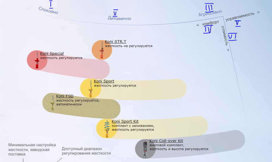

dieses Diagramm stimmt m.M.n.:
I - Komfortabel-Ruhig
II - Dynamisch-Straff
III - Sportlich-Hart
IV - Komfort
V - Steuerbarkeit(Fahrspass)
VI - Kosten
Special Active sind etwas günstiger als FSD. ich habe für VA und HA 550€ für Stoßdämpfer ausgegeben, dazu kommen ca. 180€ für einen kompletten Satz Lesjöfors-Federn, 150€ für Domlager, 50€ für Sturzlager und Kleinkramm. Hat sich gelohnt? ich weiß es noch nicht. Falls jemand in Grossraum-Stuttgart Lust auf eine Vergleichsfahrt hat - bitte PN. ein 9-5, ob Fahrwerk Arc/Vector, Aero oder Koni Sport(gelb) - ist mir egal, hauptsache ein intakter Fahrwerk mit dem man vergleichen kann.

Seit kurzem fahre ich ebenfalls die Koni Spezial Active an der VA. Bis auf die Wälzlager und die Koppelstangen ist das Fahrwerk so geblieben, wie es war. Deine Beschreibung der Fahreigenschaften möchte ich voll unterstreichen. Danke dafür.
Die Auspuffanlage auf dem Foto ist interessant, möchtest Du bitte Details nennen? ( Hersteller- Preis). Vor allem: ist sie lauter als Serie?
Vielen Dank.

Servus,
das ist Maptun/Simons Alternative 2,5 Zoll Anlage?
[ATTACH=full]151325[/ATTACH]
IV - Komfort
VI - Kosten
Sehr nette Grafik. Das eklärt, wieso ich die Special Active weicher als FSD finde (und unzufrieden bin). Gibt es soetwas auch für Bilstein?
