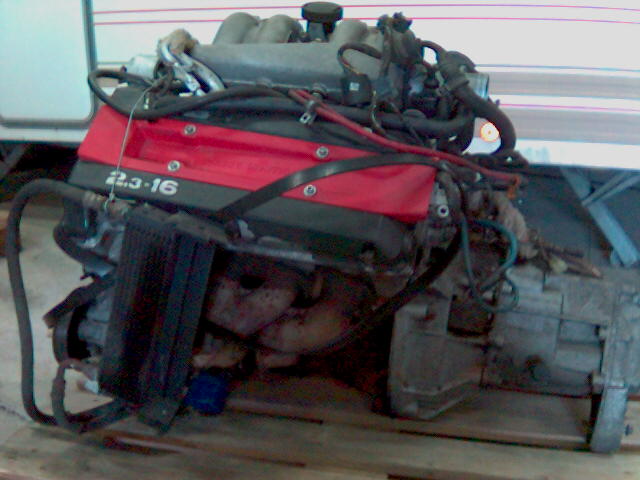

Hallo 9KT,
ich hoffe mal Dein Wagen läuft noch! Hier nun mein Angebot:
kompletter Motor 2.3 i Mod 90 für 150 Tacken. Du kannst das Teil so einbauen, oder vorher den Stirndeckel runternehmen und nachsehen ob alles i.O.ist. Das Teil ist definitiv gelaufen und macht auch optisch nen guten Eindruck. Einbaufertig mit Ölkühler, Anlasser und Kabelbaum, nur die LIMA ist Schrott.
Grüße
Am Motor klebt ein Aufkleber 9113602
Ich glaube ja nicht das 9KT auf 9000i zurückrüsten will...;)
