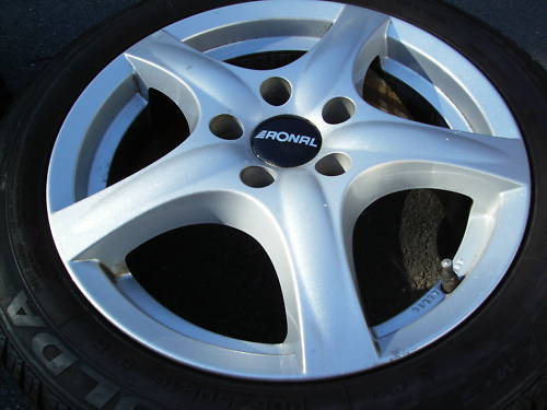

Was für Radschrauben hat mein Saab !?
so jetzt hab ich einen tollen Satz Winter ALU Felgen 6 1/2 J16H2 40mm ET Ronal Typ 42R665 (die sehen vom Zustand her fast besser aus wie meine Sommerräder). Im Gutachten steht der Hinweis das Radschrauben mit Kegel 60°, Gewinde M12x1,5, Schaftlänge 28mm zu verwenden sind.
Frage: Was für Schrauben habe ich wenn vom Werk aus wenn 5 Spoke 16" ALU Felgen auf dem Wagen sind ? Sind das evtl. genau die !? :confused:

Die Originalschrauben haben ca. 26mm
Wenn Du schon Stahlfelgen montiert hattest, solltest Du besser auf die neuen Radschrauebn (flexibler Konus) wechseln.
naja beim Auto waren Stahlfelgen dabei und die waren sicher mal drauf.. hat das Auswirkungen auf die Radschrauben !? Wegen der unterschiedlichen Art die Alu und Stahlfelgen an der Schraube anliegen ?
hilf mir bitte nochmals - flexibler Konus !?!
OK habs gefunden.. siehe http://saab93.de/hertzkasper/2008_03_15_antera369_10.jpg als Beispiel.
Ich würde mal eine Schraube rausdrehen und vermessen.
60Grad Kegelbund sollten die auch haben,
Durchmesser und Steigung müsste passen,
ergo geht es doch nur noch um die Länge.
