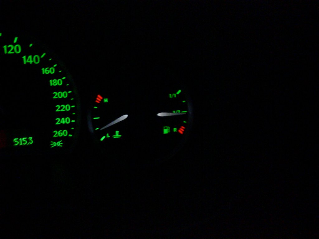

mein 1.9 TID wird nie richtig warm. Das ist Problem besteht solange ich denken kann.
Bei unserem Aero steht der Kühl. Temp. Anzeige relativ schnell waagerecht in der Mitte und bewegt sich da nicht mehr weg, egal ob Winter oder Sommer.
Meistens steht die Anzeige so wie im Bild, Aufnahme wurde nach ca. 25 min fahrt gemacht. Ist das bei dem Motor so oder ist das Thermostat kaputt.

Das ist auf jeden Fall nicht normal,sollte in der Mitte stehen,tippe mal auf defektes Thermostat..........
Gruß,Thomas
Ist normal beim Diesel ohne Zuheizer.
Hat der 1.9er nicht einen elektrischen Zuheizer? Resp, wenn er eine Standheizung hat müsste die bei unter 8 Grad mitlaufen.
Aber normal ist das nicht, meiner erreicht (aber mit Standheizung) nach 2 Minuten den Stand auf dem Bild.
Lasss mal das Thermostat prüfen, scheint nicht richtig zu zu machen.
Ich hab zwar auch die Standheizung drin, aber die springt ja nur bei Temperaturen unter 10° automatisch an. Temeraturanzeige ist Sommer wie Winter in der Mitte der Skala.
Eine Standheizung habe ich nicht. Es dauert auch sehr lange bis das Auto warm wird (Raumluft), kein Vergleich zum Aero.

hatte ich bei meinem 1.9TiD auch mal. Bei mir war es der Kontakt am Temperaturfühler am Motorblock. Einmal dran gewackelt und alles war wieder ok, sprich: steht jetzt wieder mittig. Ich wurde übrigens vom Saab-Werkstattmeister daraufhin gewiesen (vielleicht kommt's öfter vor ?).
