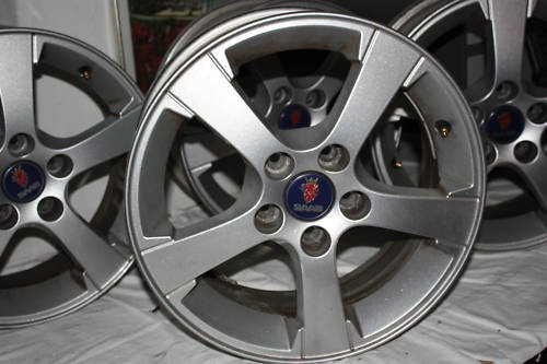

wer weiß, ob man diese Felgen auch auf dem Saab 9-5 2.3turbo (AAK) fahren kann?
- 16'' Five-spoke 9-3SS [12787994] Bild hab ich in der Anlage angehängt.
Gibts dafür eigentlich separate Gutachten oder ist das bei Saab-Originalfelgen sofern die Maßangaben passen egal?
Dann stellt sich mir übrigens auch noch die Frage ob es beim 9-5 das gleiche Problem mit der ET gibt wie bei Opel. Hier braucht der Vectra B nämlich als einziger unter den zeitgleich gebauten kleineren und größeren Modellen die ET 40 - Allen anderen genügt ET 33... (Bei 17" ist das jedenfalls so). Und der Saab 9-5 (bis 2009) steht ja soweit ich weiß auf der Bodenplatte des Vectra B... Wer weiß da genauer Bescheid?
Es gibt weder Gutachten von 9-3II Felgen auf einem 9-5, noch ist es generell bei Originalfelgen egal worauf man sie fährt.
Ob Du sie eingetragen bekommst, liegt einzig im Ermessen des jeweiligen Gutachters.
