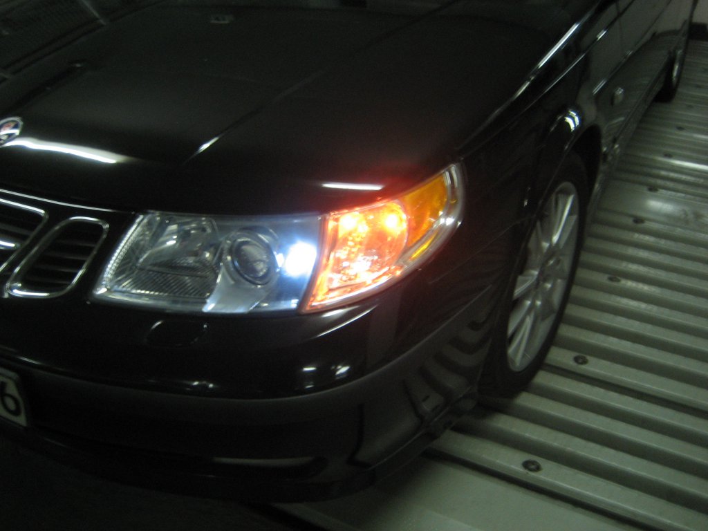

Hmmm - ich glaube nicht das ich eine executive summary für ein Posting mit zwei Sätzen schreiben werde....
So sieht es dann aus wenn es fertig ist.
als kleine Ergänzung. Die Dinger haben die Saab-Teile-Nr.: 12761340 nd 12761339 (links und rechts). Gibt es z.B. hier:
http://www.thesaabsite.com/95/95lights.htm

WOW, ich bin begeistert!!!
Hätte ich auch gern...
