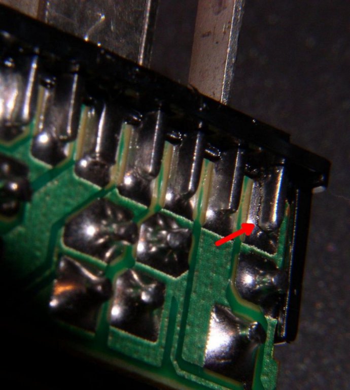

Du kannst versuchen das zu reparieren...
fast immer sind die Lötstellen gebrochen, also aufmachen und nachlöten, ein Versuch ist es allemal wert!

hier ein Beispielbild einer def.Lötstelle....
