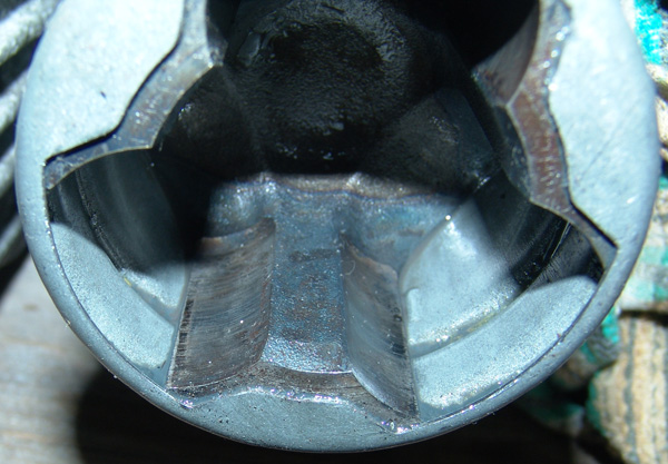

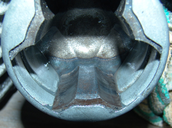

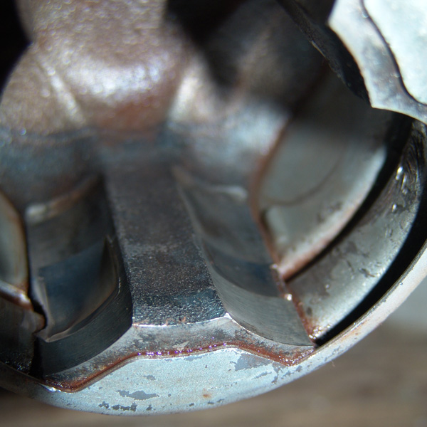

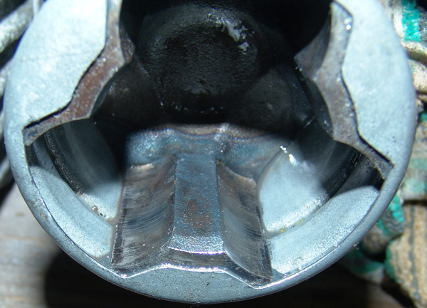

was machen wir eigentlich, wenn es auch den Topf erlegt hat?
Eintopf tauschen.....
...nun warte erstmal ab. so, wie ich es verstanden habe, sind die symptome ja recht plötzlich aufgetreten - das spricht dafür, dass sich der stern zerlegt hat - der topf als solcher geht nicht mal eben so kaputt - der leidet eher unter längerer nutzung mit einem kaputten stern bzw. unter verschleiss. heisst, dann würde das schlagen langsam immer mehr zunehmen... ansonsten - genau - neuer/gebrauchter topf...
Den 'zerlegt' es nicht, sondern da arbeitet sich 'nur' eine Mulde ein. Sooo schnell aber bei sinniger Fahrzeise sicher nicht. Wenn es schon sehr merklich ist (muss ja nicht von jetzt sein), sollten bei der nächsten größeren Aktion ggf. mal die Töpfe li/re getascht werden. Dann wird die 'gute Seite' benutzt.
