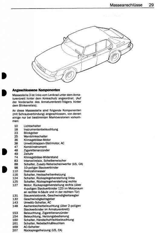

ich habe bei meinem 86er 16V Turbo das Problem, dass die Tacho- und Heinzungsreglerbeleuchtung sporadisch ausfaellt. Leider bin ich bisher noch nicht dazu gekommen, das Problem einzukreisen. Hat jemand einen Tipp wo ich mit der Suche anfangen koennte? Ist ja hoechstwahrscheinlich irgend ein Massepunkt ... das Poti funktioniert - wenn das Licht mal an ist - voellig normal.

1a sieht dann ja auch seeehr verdaechtig aus ... wo genau finde ich den Punkt denn?
Vielen Dank fuer Eure Hilfe.
Steht doch dran: Steckerleiste (des Kombinstruments).
"Klingle" den Kabelbaum diesbzgl. doch mal durch.
