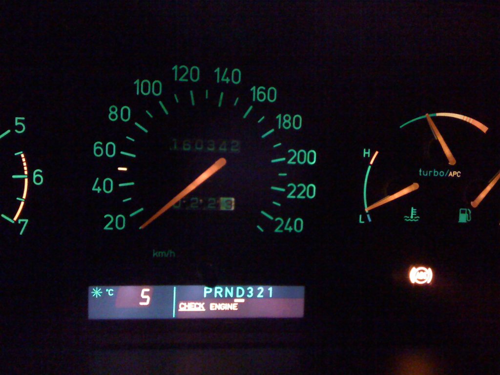

grad eben ging bei meinem 9000 CSE (Bj. 1996, 200 PS + SKR-Chip-Tuning) zum ersten mal die Check-Engine-Lampe an.
Ich konnte keinen Blink-Code erkennen, ich habe aber auch nicht sofort hingeguckt.
Bin ganz entspannt ca. 10 km Landstraße gefahren.
Zu Hause angekommen, habe ich den Motor nochmal gestartet, die Lampe ging von Anfang an mit an ohne zu blinken.
Die Wassertemperaturanzeige scheint für 10 gefahrende Kilometer etwas niedrig, oder?
Im Motorraum roch es ein wenig (minimal) nach Abgasen. Kann aber sein, dass das immer so ist, jedenfalls kommt aus dem Auspuff auch was raus.
Hat jemand so spontan ne Idee? Werde morgen auf jeden Fall zum Auslesen fahren.
Hier noch mal ein Bild des Geschehens:
[ATTACH]51171.vB[/ATTACH]

Die Temp-Anzeige ist wie auf dem Foto, höher kommt sie nicht. Hm...

@ wizard: genau so verhält sich meine Temperaturanzeige auch. Immer. Wobei ich nicht glaube, dass sie so niedrig wie auf dem Foto ist. Aber viel höher auch nicht.

Die Temperaturanzeige steht bei meinem handgeschalteten 9000er (MJ98) auch immer genau dort, wie auf Deinem Foto. Thermostat proforma tauschen hatte bei meinem Auto damals nix gebracht.
Bei meinem 9000 Automatik bewegt sich die Temperatur im Vergleich deutlich schneller nach oben und auch der Zeiger schlägt bis nahe zu Waagerecht aus, das erreicht der Handgeschaltete nur mal im Stau.
