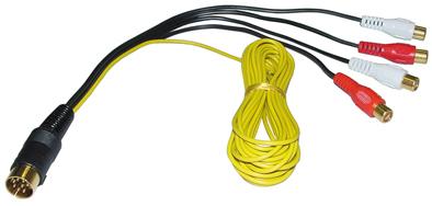

8-Pol DIN (männlich) auf Chinch.
Ah, ok, der hat also diesen speziellen DIN-Stecker dran... man lernt nicht aus.
Sowas gibbet bei Conrad für kleines Geld.

Ich hatte mir nen Verstärker ans Radio angeschlossen... na klar ist das dieser DIN-Anschluss. Hatte nur nicht dran gedacht. Ich habe mir damals einen solchen Stecker bei Conrad gekauft und mir die Cinchkupplungen selbst drangelötet. War fummelig, aber ging gut. Jetzt hat Niclay das Teil im Besitz. Wichtig ist, dass der Stecker in Winkelform beschafft wird. Ist der gerade, dann passt das Radio nicht mehr in den Schacht.

WINKELSTECKER DIN 8POLIG MAWI 80 SB GRAU
RoHs Best.-Nr.: 737313 - 62
* Mit Knickschutz
kostet bei Conrad 3,13 Euro
Aber Achtung
Es kommt bei dem Stecker nicht nur auf die abgewinkelte Bauform an, sondern auch auf die Anordnung der Kontakte. Ich bin mir ziemlich sicher, dass ich genau diesen Stecker gekauft habe. Dennoch bitte die Abbildungen des Steckers bei Conrad prüfen und mit der vorhandenen Buchse an der Seite des Radiogerätes vergleichen!
Das gilt aber nur für den 900II und für den AS3 Verstärker gar nicht.
Das hier braucht man:
[ATTACH]51256.vB[/ATTACH]
Das gelbe Kabel ist die Steuerleitung um den Verstärker an- und ausschalten zu können (kommt an die Steuerleitung der elektrischen Antenne des Radios).
Die gelbe Leitung hatte ich bei mir auch angelötet. Was meinst Du, wenn Du sagst DAS gilt nur für den 902? Der abgebildete Stecker ist bis auf die Bauform identisch. Der muss demnach bei anderer Radio-Fahrzeug-Konstellation nicht gewinkelt sein?
Nein, beim 9-3 sitzt der Vorverstärkerausgang hinten, nicht seitlich.
