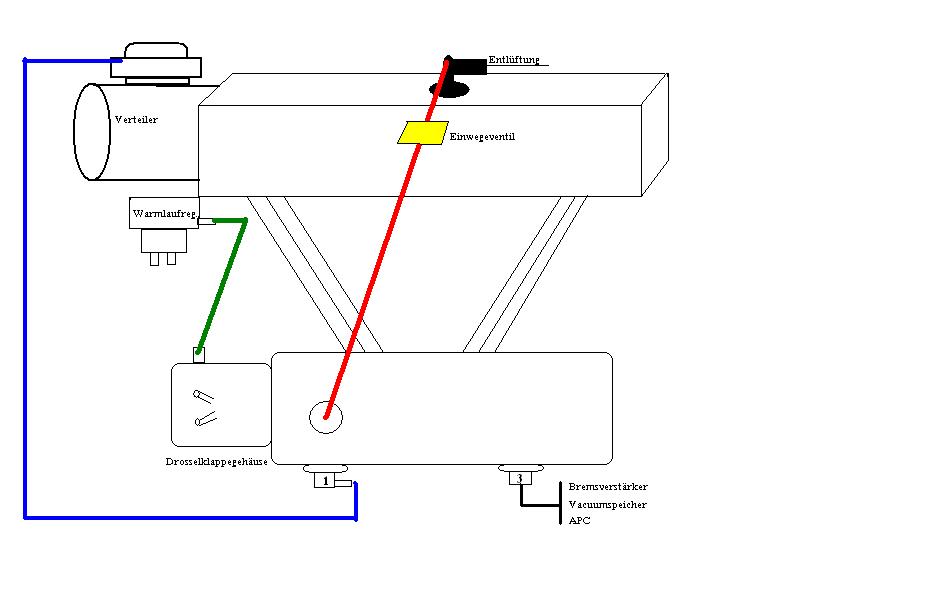

Befasse mich gerade auch mit dem Thema. In der Anlage ist eine Abbildung wie es bei mir verbunden ist. Ich habe so meine zweifel ob Grün (Drosselklappegehäuse - Warmlaufregler) und Blau (Unterdruckdose) gut verbunden sind. Laut Fotos die ich vom www. heruntergeladen habe ist Verbindung "Grün" nicht gut sichtbar. Kann jemand bestätigen?
Die Nippel am Drosselklappegehäuse sind vom AGR....stimmt´s? Sind bei mir verstopft
Merci. Also nur vier Schläuche?
Eigentlich 6 - unten wo 3 steht sind auch 3 Schläuche gemeint. Allerdings ist dies ein Turbo, was bedeutet das bei Dir einer weniger sein sollte (APC)
An dem Punkt an dem Du drei stehen hast hängen bei mir nur zwei. Verteiler ist bei mir auch einer, aber vom Warmlaufregler geht keiner weg... Hmmm....
Weil der Warmlaufregler bei 900i keinen Anschluss hat. Ist also OK!
