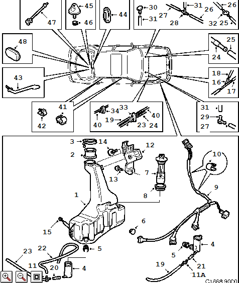

Hätte jemand bitte die Teilenummern für das T- und das Eck-Ventil des Scheibenwischerwischwasch ?

Meinst du sowas hier?
8509002 Rohr (Nr. 16)
8573669 Ventil (Nr. 29)
8573651 Ventil gibt es auch noch (Nr. 11)
Oder einfach nur die Standardware Verteilerstücke aus Plastik?
Danke Dir, letztens hatte mir das I-Net nicht geholfen und heute hat es dann doch noch geklappt. :confused:
Die 28 und die 29 hatte ich gesucht.

28 ist 9569013 Ventil. Die Unterkategorie heißt Wascheranlage, auch ein guter Name :smile:
