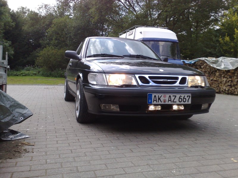

Foto von 902/931 mit Zusatzscheinwerfern
Wenn er doch nur 2 Fernscheinwerfer montiert ist doch alles gut?!?!
Ok, stimmt auch wieder. Bin durch die Fotos der Schweden mit den vier Zusatzscheinwerfern und dem Einwurf von targa mit den 4 Scheinwerfern jetzt grundsätzlich von 4 zusätzlich montierten Lampen ausgegangen. Das wird aber vermutlich nicht seine Absicht sein. Ich glaub ich leg mich wieder hin ;)
Wenn er keine Serienmäßigen Nebelscheinwerfer hätte könnte er auch vier montieren...
2 ist auch gerade?!?
Edit: Der TÜV hilft klick
2 wollte ich damit nicht ausschliessen ;) nur 3.

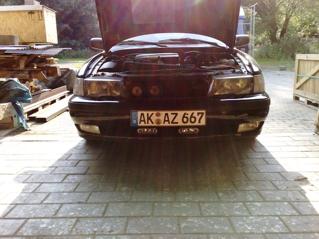

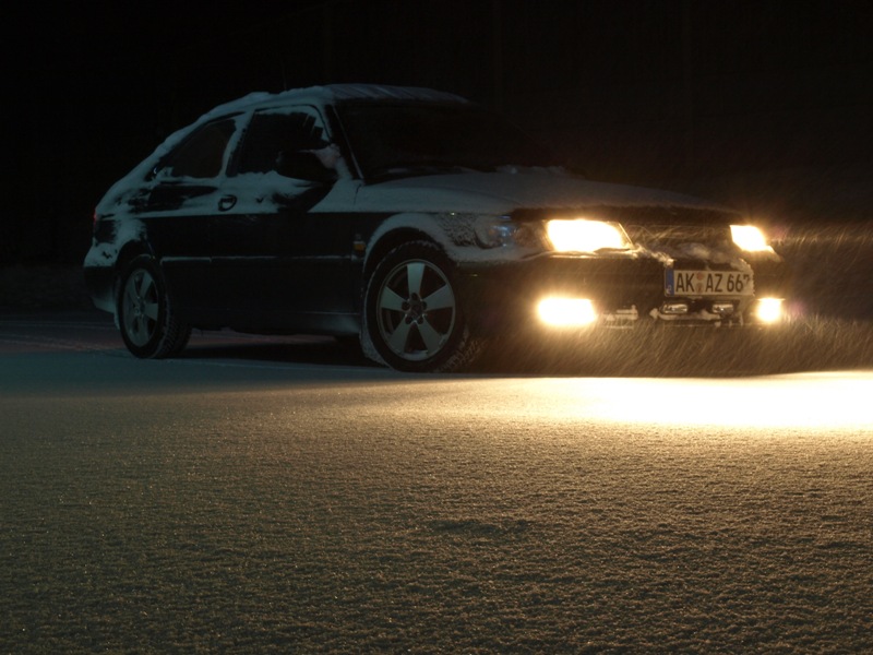

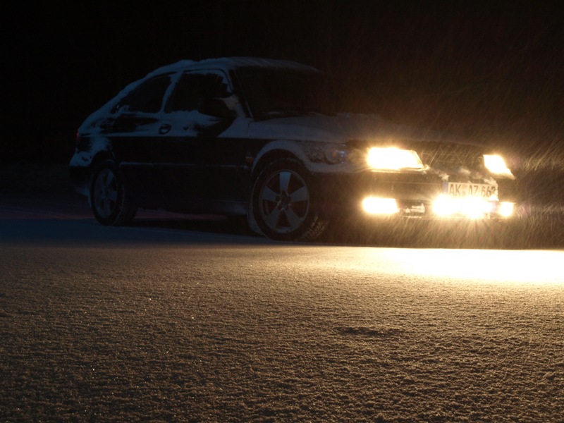

Ich wollte auch eine Lösung ohne den Kühlergrill verbauen zu müssen. Habe die FF75 eingebaut.
Natürlich nicht so stark wie die größeren Brüder aber dennoch eine enorme Sichtverbesserung!
Diese passen eben unters Nummernschild in die Stoßstange!
[ATTACH]51705.vB[/ATTACH][ATTACH]51706.vB[/ATTACH][ATTACH]51707.vB[/ATTACH][ATTACH]51704.vB[/ATTACH]
möcht nicht einen neuen Fred öffnen, aber die Idee von Basti hat mich überzeugt, jetzt hat Jemand das gleiche an einem 901 gemacht und wie siehts aus?
Das gefällt sogar mir. Ist das TÜV-gerecht wegen dem Abstand der Scheinwerfer zueinander?

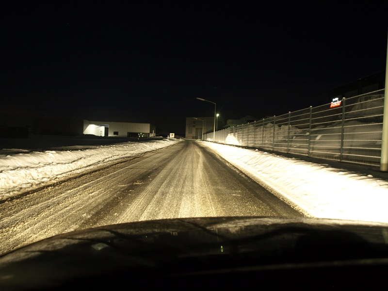

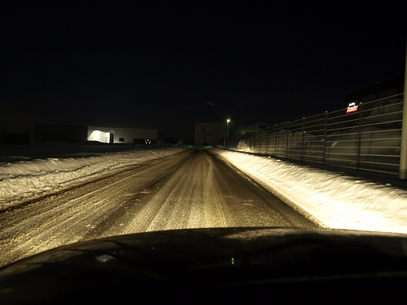

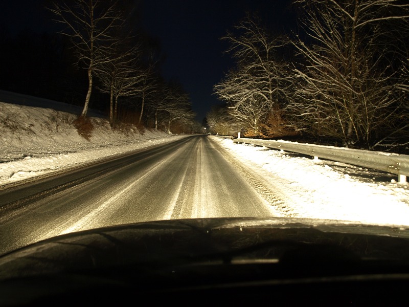

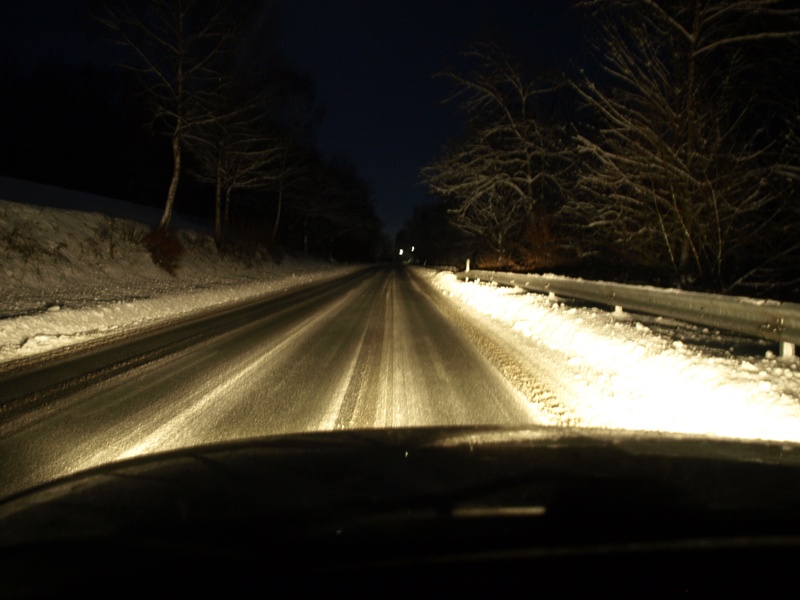

Wär toll ein Foto zu sehen, auf welchem einmal die Sicht mit den Zusatzlampen gezeigt wird und zum Vergleich ohne die zusätzlichen... machbar?
Ich habe mich beim Einbau erkundigt und es im Sinne der StVZO montiert. Allerdings weiß ich die Details auch nicht mehr aus dem Kopf.
Ein Bild ohne und mit Zusatzfernlicht habe ich nicht zur Hand.
Ggf. kann ich da mal Bilder machen muss dann halt die Zusatzfernlichter irgendwie verdecken.Das sollte aber kein Problem sein!
Hatte aber mal Bilder mit Abblendlicht / Fernlicht zum Vergleich geschossen.

Also ich kann jedem der viel in bewaldeten/dunklen Gebieten unterwegs ist den einen Einbau von Zusatzscheinwerfern empfehlen.
Die Ausleuchtung vom Straßenrand verbessert sich enorm und dort rumstehendes/laufendes Wild ist wesentlich früher zu erkennen.
Man sieht zudem auch wesentlich weiter und hat genügend Zeit den Wagen vor den "Elchen" zum stehen zu bringen.

Ich habe die Scheinwerfer jeweils mit einem L-Winkel + Verbindung zueinander von hinten an den vorderen Querträger/Crashelement montiert. Die Montage am Kunststoff der Frontschürze kam mir zu wackelig vor!

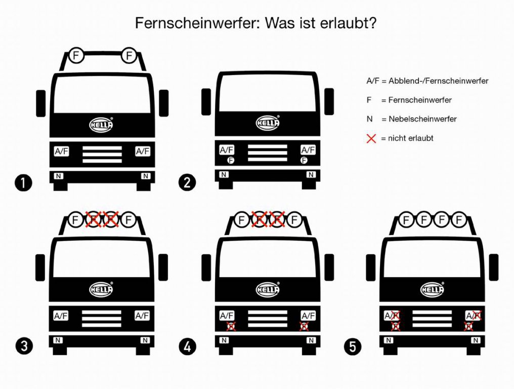

Hier noch was von Hella (Was erlaubt ist und was nicht):
[ATTACH]51764.vB[/ATTACH]
