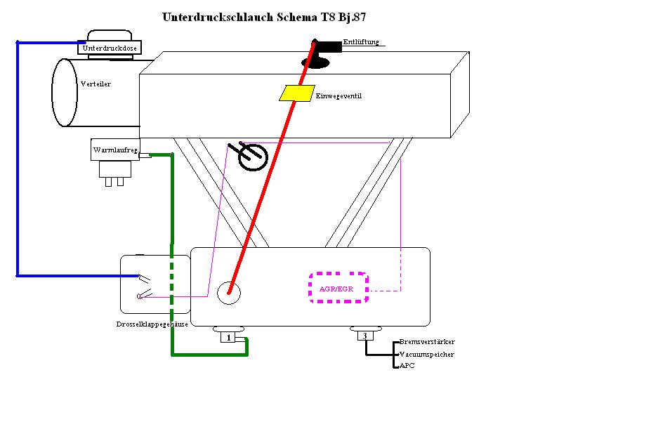

Unterdruckschlauch-Schema 8V Turbo - Lösung
Moin,
nach langer Suche, Untersuchungen unzähliger Fotos von B201ern und nicht zu letzt durch Experimente am eigenen Fahrzeug ist es mir endlich gelungen Ruhe im System zu schaffen.
In der Anlage des Rätsels Lösung - hoffe das ich jemandem die Quälerei erspare durch die ich selber gehen musste.
Das Schem betrifft den B201 Turbo non-KAT Bj.87
