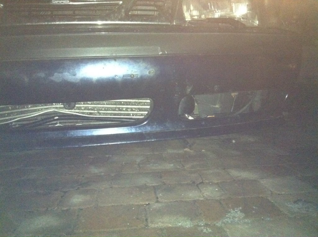

Ich habe mal ein Foto gemacht. Ich hoffe das hilft ein wenig. Ich hatte sonst immer die alten 900 I, deshalb bin ich so unerfahren. Bitte um Verzeihung... http://www.saab-cars.de/images/icons/icon11.png
[ATTACH]51911.vB[/ATTACH]
Bin ja mal gespannt, was der Spass so kostet!

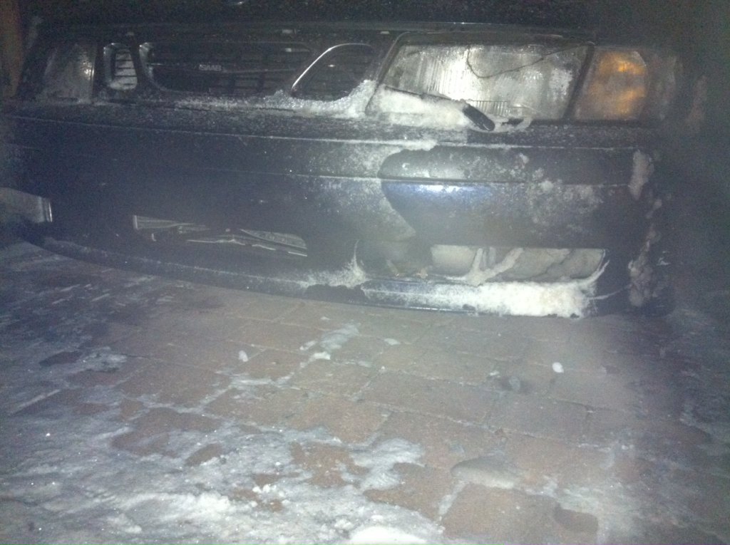

Hallo.
Ich habe noch eine letzte Frage. Kann mir jemand sagen, was das für ein Rohr vor dem LLK ist? Kommt das von der Klimaanlage? Hat jemand mal die Teilenummer für mich? Bin gerade am bestellen und vergleichen, doch dieses Teil ist gar nicht so einfach zu bekommen.

Noch einmal zum mitschreiben: Es gibt kein Gitter in der Mitte - so steht es auch in Posting No.5 und No.6.
Ahh...
Also habe ich nur die Gitter neben den Nebelscheinwerfern und in der Mitte bleibt es offen. Ich hatte mich immer nur an einen Saab orientiert, der hier in der Nähe von meiner Arbeit steht. Heute Morgen bin ich da vorbei, aber es ist ein Aero. Der hat dieses Gitter in der Mitte aber dafür keine Gitter neben den NSW.

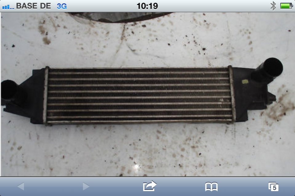

ich habe im Netz einen LLK gefunden. Leider kann der Verkäufer mir die Teilenummer nicht senden. Er hat aber rechts und links Schlauchanschlüsse und ist von einem 9-3 MY 2000. Ich denke, das müsste der richtige sein, oder?
[ATTACH]52031.vB[/ATTACH]
Wie gesagt, das ist mein erster 9-3. Ich bin früher immer nur 900I gefahren und daher ist dieses Modell Neuland für mich.
