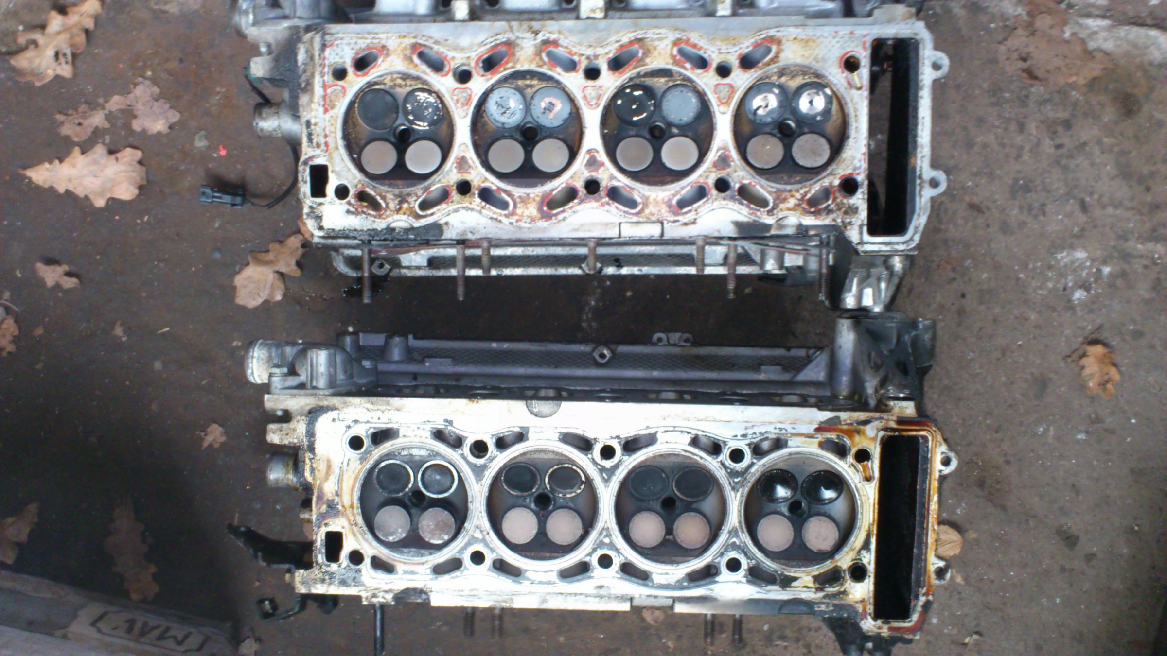

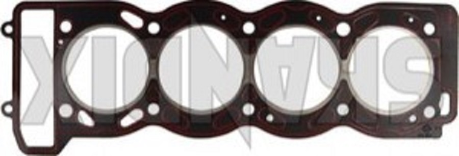

Ja, grundsätzlich geht es wohl. Fragt sich nur bis zu welcher Leistung oder Anforderung an die Kühlung? Aber wenn du die Teile lose liegen hast, viellicht kannst du ja mal ergründen welcher Kanal von wo kommt und wo hingeht. Vielleicht kann man dann auch bewerten, was passiert wenn man das ändert. Und das oben sind jetzt nur die Dichtungen, die ggf. einen Kanal verschließen und anderen öffnen. Nur sind da auch in beiden Partnern bei allen 4 Varianten (jeweils Block & Kopf vom B2x4 und B2x5) die entsprechenden Kanäle?

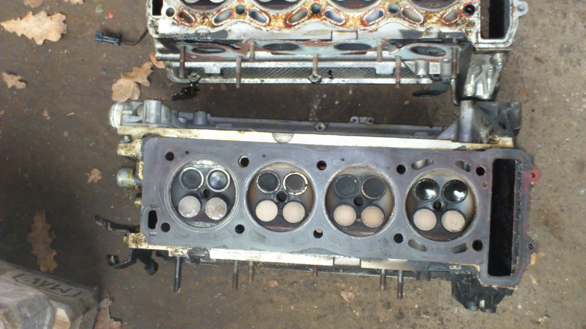

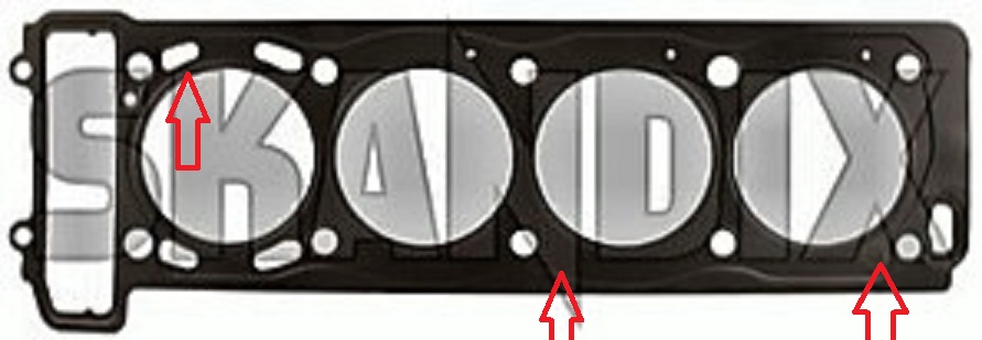

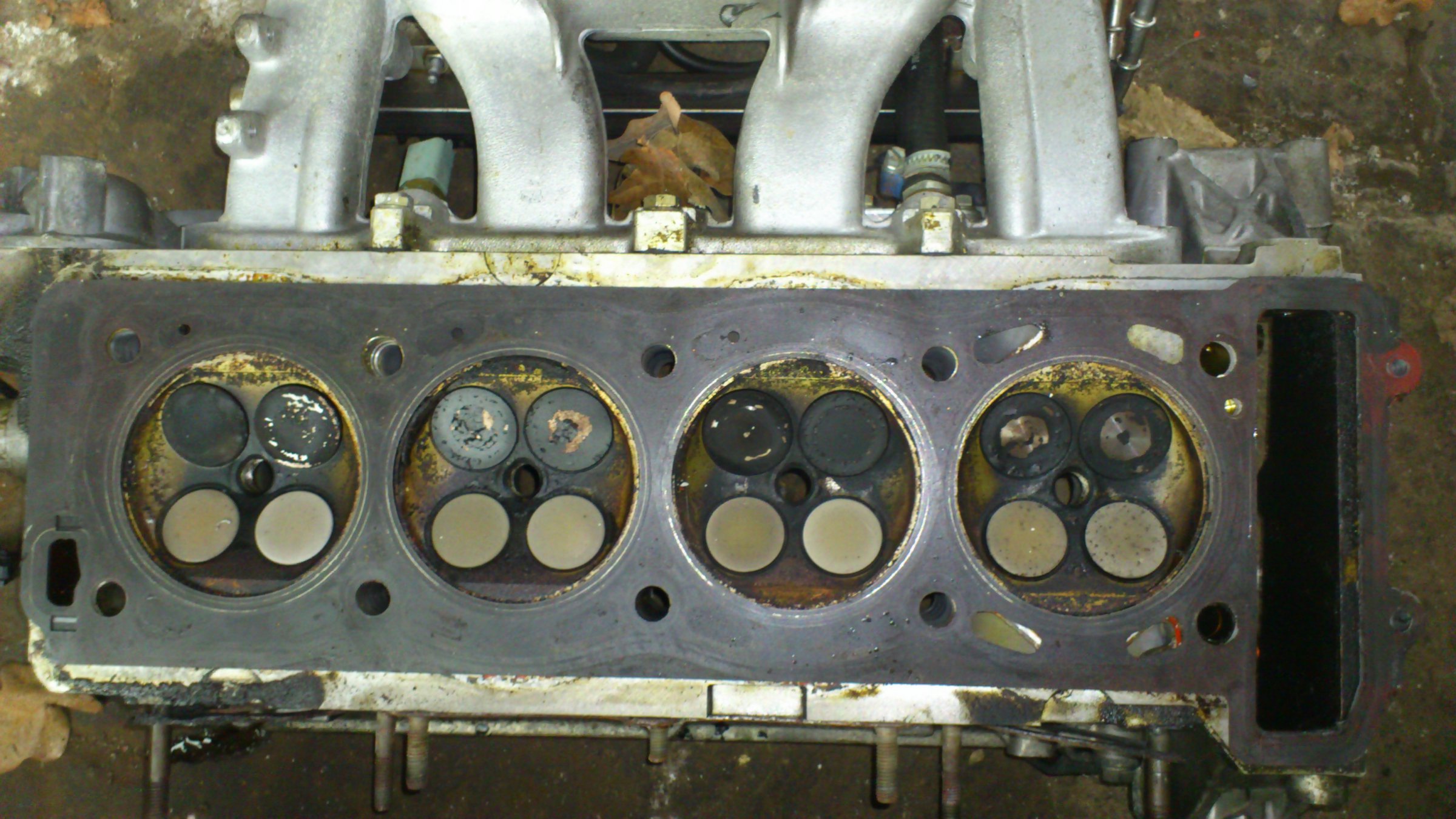

Zumindest auf den ersten Blick scheint die ZKD vom 2X5 einen Durchlass zuviel zu haben. Beide Köpfe, also B2X4 und B2X5 haben in Fahrtrichtung hinten rechts keine "ovale" Bohrung. Die B2X4 ZKD ist hier verschlossen. Der auffälligste Unterschied.

und dafür gibt es bei der vom B2x4 zwei kleinere (je halb so viel Fläche?) neben Zylinder 3 & 4, im oberen Bild auf 5 und 7 Uhr. Wenn nur die Dichtung anders ist, dann sehe ich kein Problem. Aber wie sehen die Kanäle im Block und Kopf aus? Wurde da auch was geändert?
Ja, den Thread meinte ich oben in #272. Fehlt dort noch ein Bild vom anderen Block (B2x4). Denn wenn die Blöcke oben gleich wären, dann wäre die Verknüpfung Dichtung zu Kopf da, aber nicht mehr zum Block. Wobei dann die Dicke wieder ins Spiel kommt!
ja es wurde einiges geändert, die Kanäle sind anders angelegt, mit einem 2x5 kopf verjünge ich die Durchlässe, mit der 04 Dichtung wird ein weiterer Kanal gedichtet, der Kühlfluss u auch die Temp ist schnell grenzwertig.
Die T7 bekommt durch den Kühlfluss falsche werte, denn so warm wie das wasser im Kopf ist der rest lange noch nicht, ferner besitzt der 04 kopf zum 05 einen weiteren durchfluss zwischen 1+2 zyl., somit wäre auch der fehlende Kanal und die Verschlußproppen erklärt.

Kopfdichtungen..;-) klar:tongue:...................1004260.jpg.4f78cd81a0846fc75f8222bb0cce9aee.jpg 1006033.jpg.93b923c2d83b540a341130c7a07de9f9.jpg .

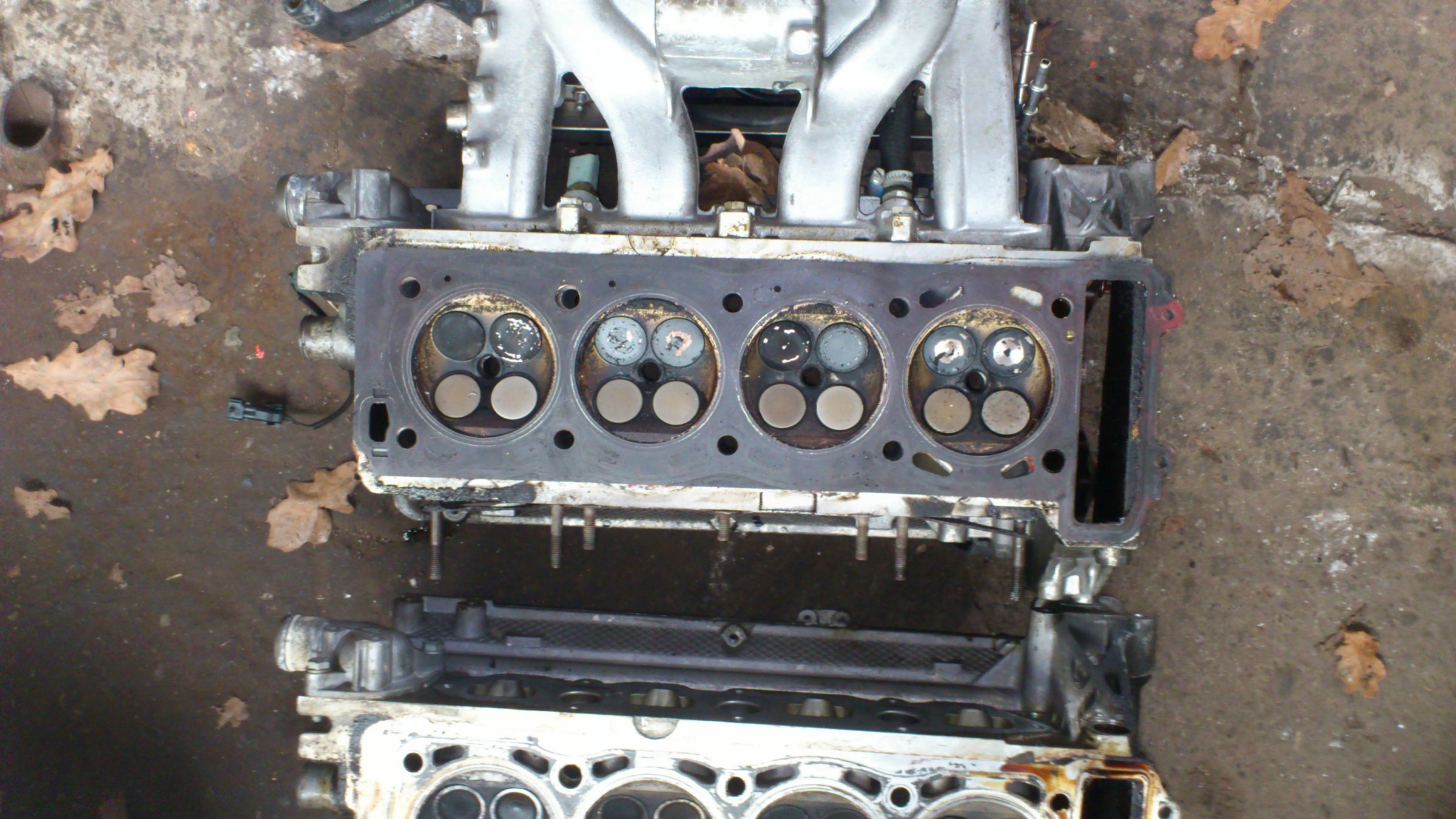

Köpfe mit aufgelegter 05 Dichtung, zu beachten Wasserkanäle .....DSC_0077.thumb.jpg.ddb19db6d2346f5b1d8f7ceda46647f3.jpg DSC_0078.thumb.jpg.306359d36c14b1b85e2f982952dc7ea8.jpg DSC_0079.thumb.jpg.fa5de280037db15494e3437b4d30d4b4.jpg

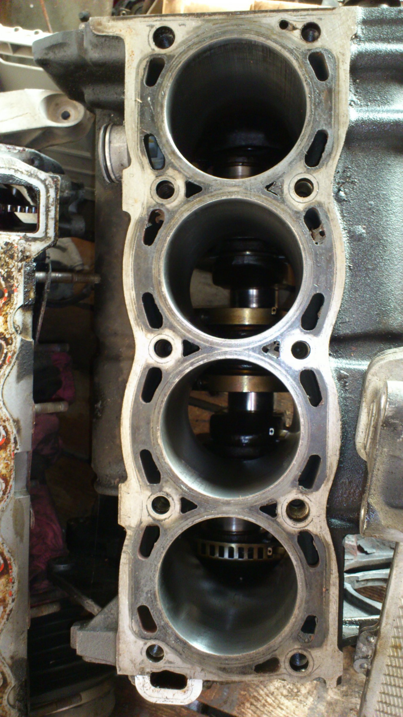

Da ich zZ keinen offenen 04 Rumpf habe,... aus dem Netz ...59709-.jpg.4994f465af05453b51c74f9d656bb991.jpg jetzt 05 Rumpf ....DSC_0070.thumb.jpg.ab7ea310f38a27cd2041f5edbd62745b.jpg nicht für den TE, der Hinweis auf die im 04 Kopf fehlenden Verschlüsse....DSC_00871.thumb.jpg.f22d096319233056ec70608dbbb21cd0.jpg

Jau, das Bild aus den weiten des Netzes, ich hab mich wohl zu blöde angestellt ein mit Sicherheit passendes zu finden. Aber das hier zeigt schön, dass nicht nur der Kopf samt Dichtung geändert wurde (und die Blöcke gleich sind, was ja auch eine denkbare Variante ist. Bei Industriehydraulikblöcken ist es Standard universelle Blöcke mit verschiedenen Dichtungen in der Funktion zu variieren) sondern wirklich Kopf, Dichtung und Block als eine Einheit zusammengehören.

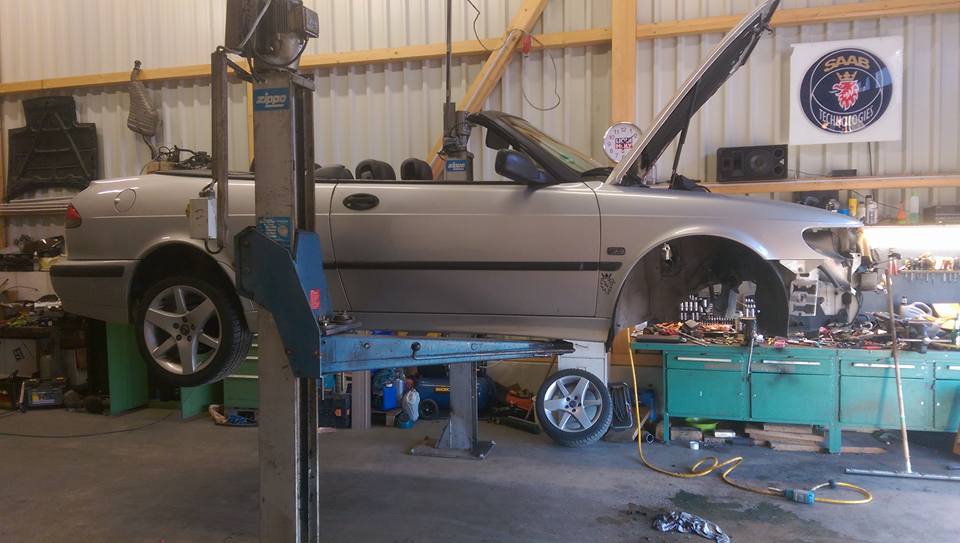

Aggregatträger ist vom Cabrio geblieben. Der Stabi war einfach schöner anzusehen (rostfrei) und die Federbeine sind von mir schon mit H&R Federn ausgerüstet gewesen. Die Federbeine sind ebenfalls rostfrei und bekommen diese Woche noch Bilstein B6 Dämpfer und neue Domlager. Nach dem letztjährigen Umbau auf die Federn haben die Domlager zu knarzen begonnen. Zu erwähnen sei noch, dass der Durchmesser, den die H&R Federn im gesamten einnehmen, leicht größer ist, als der der Standardfedern. Hierdurch kann es passieren, dass die Federwindungen an der Stelle am Innenradlauf schleifen, wo dieser nach oben in den Federdom gezogen ist. Die Innenradläufe habe ich hier zurückgestutzt.
Der Spender war ein mit dem B204L ausgerüstetes Coupé. Hier wurde der Motor komplett mit Getriebe übernommen. Das Getriebe schaltet um Welten besser als das, das an dem Saugmotor dran war. Der Motor wurde nicht vom Antriebsstrang getrennt.
Das Lenkgetriebe und die Spurstangen mit Spurstangenköpfen aus dem 900 II Spender habe ich ebenfalls übernommen wegen der direkteren Übersetzung. Ebenso die komplette Abgasanlage aus dem 9-3 B205E mit zwei Kats und zwei Lambdasonden, wovon natürlich nur eine gesteckt ist. Dies nur als Übergang, bis die 3" Downpipe mit Kat da ist. Tacho ist aus dem 900 II B204L mit km/h Skalierung. Der aus dem Coupé hatte einen Meilentacho, den ich nicht wollte. Die Cockpitblende ist aus dem schlacht-9-3 I Anniversary.
LLK aus dem 9-3 I incl. Ladeluftschlauch vom Lader zum LLK und dem Wasserschlauch von der WaPu zum unteren Kühleranschluss.
Ölkühler aus dem 9-3 unter Verwendung des Ölkühlerflanschs vom B205E
Die Klimaleitungen des Cabrios wurden während des Umbaus nicht geöffnet. Während der Aus- und Einbauzeit der Motoren lag der Klimakompressor auf dem vorderen unteren Querträger.

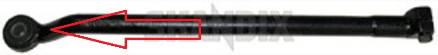

Noch besser: Mein Teilelieferant hatte die neuen Spurstangen zwar schnell zur Hand, und gestern Abend beim Einbau durfte ich dann feststellen, dass er mir zwei linke mitgegeben hat. :hmpf:
War aber nicht so ganz schlimm wie der Umstand, dass ich beim Ausbau des rechten Spurstangenkopfs auch noch die innere Klemmschraube abgerissen habe. So durfte ich dann erst mal die komplette Spurstange tauschen, auf der sich noch ein alter, schlechter Kopf mit eingerissener Manschette befand. Hab dort erst mal alles gängig gemacht, damit heute dann der neue dran kann.

bei der Gewindestange aber schon genau schauen, erfreut den Vermesser u erleichtert den neuen Spurstangenkopf in der Waagerechten zu halten.
