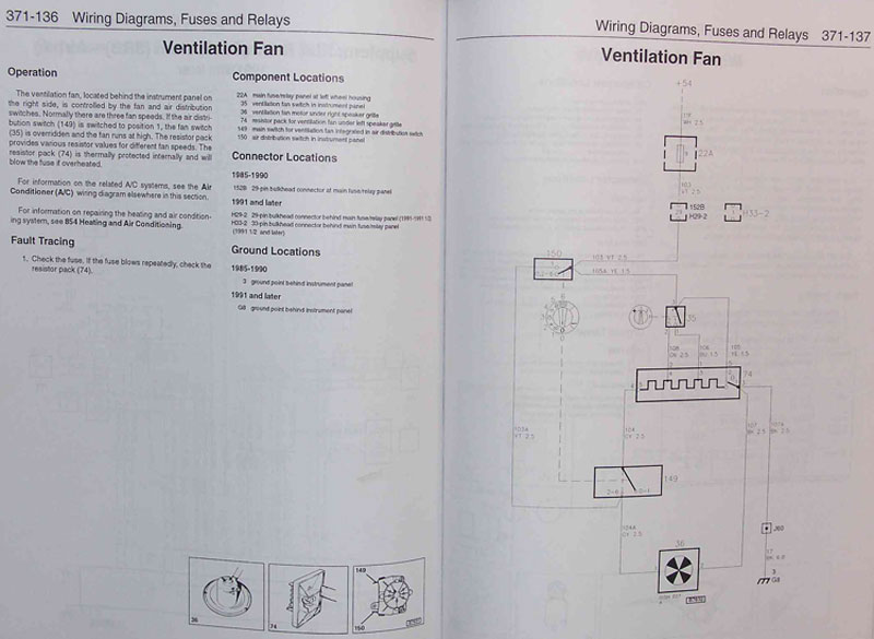

Ist der Wagen dann fahrbereit habe ich ein Problem mit der Lüftung. So läuft das Gebläse nur auf der MaxVent Stufe, auf allen anderen hört man zwar wie sich Klappen verstellen, es bläst aber nix.
Sicherungen sind alle i.O.! Hat hier jemand ne Idee?

@lüfter: ist "max vent stufe" die defrosterstellung ? diese ist anders geschaltet als die normalen 3stufen.
evtl nur einabgerutschter stecker.

Zur Lüftung:
Mit MaxVent meine ich die erste Stellung links nach "0", also voll Stoff durch alle Öffnungen. Alle anderen Stellungen werden bei Durchschalten zwar angesteuert (man hört so ein Zischen), es kommt aber keine Luft raus.

ja, letzteres problem mit dem Stecker werd ich wohl auch haben.

So ist das geschaltet - vielleicht hilft es Dir weiter. In Stellung 1 werden die internen Widerstände überbrückt.
Gruß Helmut

so wie ich das verstanden hab geht doch deine defroster stellung, aber die regulären stufen 1-3 nicht. die befinden sich aber auf nem anderen stecker.
wenn das der fall ist, muss der stecker durch den radioschacht wieder montiert werden (in 75% aller fälle) evtl armaturenbrettverkleidung dazu anlösen.

Zur Lüftung:
Weiß nicht ob die Einstellung Defrostereinstellung heißt.
Ich beschreibs mal so:
Die einzige Einstellung in der Luft rauskommt ist die Stellung 1 des Verteilers auf dem Schaltplan. Dabei kann ich mit dem 1-2-3 Regler nix einstellen (ich drehe, nix passiert), die Temperaturverstellung funktioniert aber. Wenn ich den Verteiler auf etwas anderes als Stellung 1 stelle hört man Zischgeräusche, aber es kommt keine Luft, mit dem 1-2-3 Regler passiert wieder nix.
Die Zischgeräusche kommen von der Klappenverstellung (geht mit Unterdruck) und haben mit dem Lüftermotor direkt nichts zu tun. In Stellung 1 des Schalters für die Luftverteilung wird der 1-2-3-Schalter überbrückt: Motor läuft mit vollen 12 Volt, Motor mit 1-2-3-Schalter läuft über Vorwiderstände.
Gruß Helmut
also ist entweder der Stecker, der über die Widerstände leitet ab, oder die Leitung ganz links (103A VT 2.5 auf dem Bild; bitte berichtige mich, wenn ich das falsch gelesen hab) bzw die Widerstände an sich sind kaputt?
NACHTRAG:
habe mich durch den Schaltplan gewurstet. Der Stecker, der ab ist bzw die Stelle mit dem Wurm drin liegt an Leitung 105A YE 1,5 zwischen Schalter 150 und 35? Liege ich richtig? Habe von Elektronik keine Ahnung, das ist jetzt mal so per Logik versucht..
und nochmal:
wie finde ich die entsprechende Leitung im Auto? steht da dann was drauf? z.b. 105A YE 1,5? Was bedeuten die Zahlen und Ziffern?
Grüße
@lüfter: also so wie ichs mir dachte. ich hat das schon 3mal gehabt sowas, jedesmal gabs nur ein steckerproblem mit dem "1-2-3" drehschalter, dazu muss die armaturenbrettverkleidung runter um das zu beheben, durch den radioschacht bezweifle ich das. eigentlich ein pipifaxproblem aber das drannkommen ist bissl aufwendiger. (--->poti an instrumentenbleuchtungs - thread)
