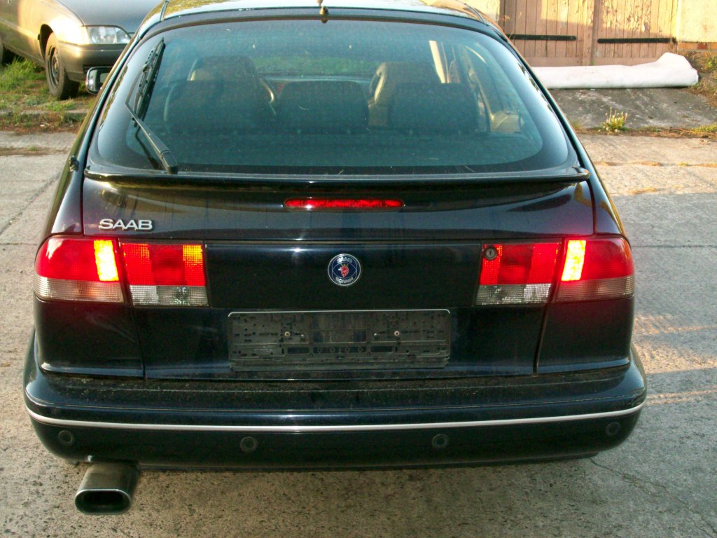

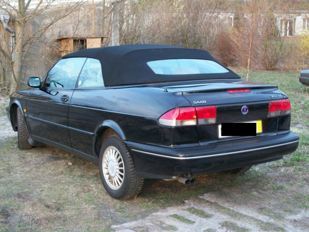

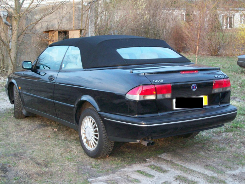

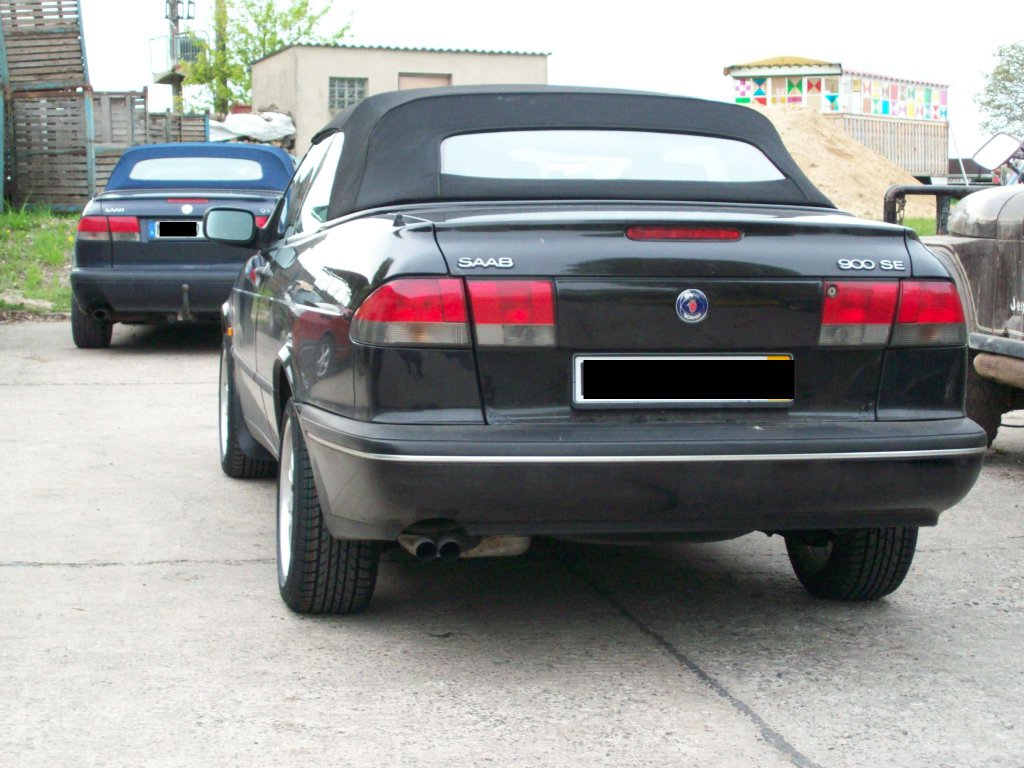

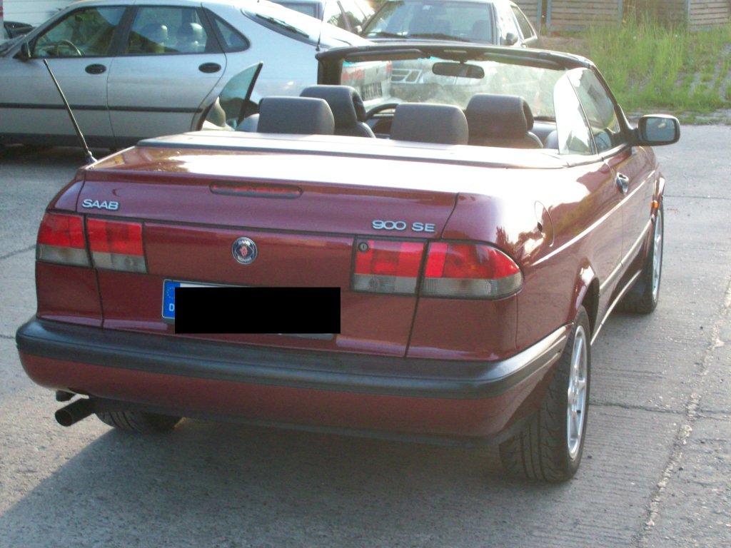

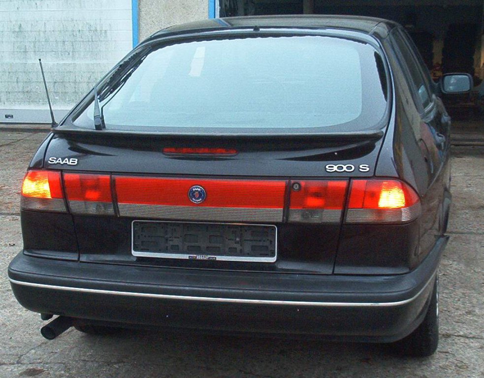

ich versuche es mit bildern, die buchtblende ist aus einer limo oder coupe
ich hoffe anhand meiner bilder ist es zu erkennen
[ATTACH]52176.vB[/ATTACH][ATTACH]52177.vB[/ATTACH][ATTACH]52178.vB[/ATTACH][ATTACH]52179.vB[/ATTACH][ATTACH=CONFIG]65923[/ATTACH][ATTACH=CONFIG]65924[/ATTACH]
