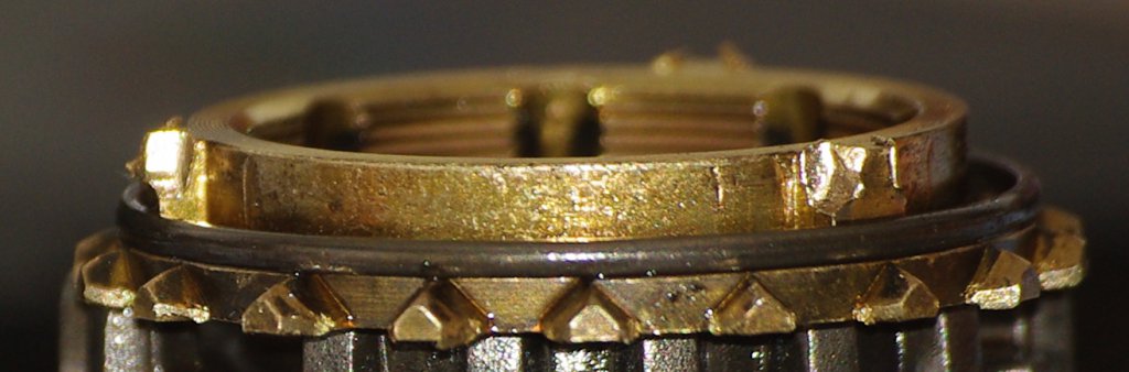

Ich stell das mal kommentarlos ein....
[ATTACH]52367.vB[/ATTACH]
[ATTACH=CONFIG]66457[/ATTACH]
Ganz ehrlich, für jemanden der sich nicht mit der Materie auskennt, sieht da auf dem Bild nichts ausser die kleine Macke....
Ist das der Grund wieso der Rückwärtsgang nicht rein geht?
Hast du das Getriebe selber rausgeholt?
Grüße
Na, also ich zähle auf dem Bild 13 sichtbare Macken...
Ansonsten, ja und ja.
Ok jetzt sehe ich die auch.......
War es sehr schwer das Getriebe rauszuholen?
Wie lang hast denn gebraucht?
Da es unser "erstes Mal" war, haben wir ca. bummelige 4h gebraucht.....
Also ich finde 4 Stunden jetzt nich viel dafür, gute Arbeit.
Wenn du Lust hast kannst ja mal eine kleine Beschreibung schreiben wie du vorgegangen bist.

So, er "rückwärtsgangt" wieder :-)) Alles wieder fein ;-) Jetzt nur noch mal zum Spureinstellen und dann sollte die Baustelle abgehakt sein.
Ist übrigens ne super Möglichkeit gleich mal den Hilfsrahmen etwas zu "konservieren"......
