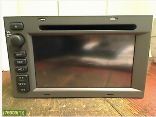

Januar 30, 201114 j Autor ne, ne... Ich habe das Denso-Navi. Ausbau fällt für mich vorerst flach. [ATTACH]52445.vB[/ATTACH] So, auch wenn es manchen hier unsinnig erscheint... der Umbau beginnt. Ziel ist, mit möglichst wenig Aufwand eine Verbesserung zu erreichen. Am Frontsystem ist es die Hochtonauflösung und die räumliche Abbildung der Musik, welche quasi niO ist. 1. Bestandsaufnahme - unter den Gittern die Lautsprecher. Recht und links 3,5" und in der Mitte ein 3" Breitbänder von Harman Kardon. http://www.fbruechert.de/pics_texte/Saab/saab_hifi_001 2. Grundplatten - 12mm MDF soll die Grundlage für eine neu Behausung der auf Hörposition ausgerichteten Omnes Audio BB3.AL werden - die originalen Gitter dienen kurz als Schablone http://www.fbruechert.de/pics_texte/Saab/saab_hifi_003 ---- see you soon
Februar 3, 201114 j und, wie geht es voran? Ich bin gespannt auf Deine Resultate! Bei mir ist seit Wechsel der HU die räumliche Darstellung und Hochtonauflösung top - mit original ES und LS. Aus diesem Grund hätte ich jetzt vermutet, dass der pampige Sound v.a. von der HU kommt, vielleicht funktioniert es auch umgekehrt?

Februar 4, 201114 j Also die saab Original lautsprecher sind von der Qualität her TOP, sehen aber nicht soo aus. Das Original navi vom 06er 9-5 ist hingegen naja... ich weiss ist schade sowas auszubauen aber am meisten sound kriegst du wahrscheinlich mit einem anderen Radio weil die original boxen haben noch spielraum und wen das nicht genügt das ganze as3 system durch ein eigenes ersetzen mit gescheiten verstärkern. riesenaufwand aber die Boxen vom saab können viel leisten. Ich habe in meinem 9-3 den AS3 verstärker (Tür lautsprecher) ersetz durch anderen vertärker und die bringen richtig was her von der Qualität und machen jetz auch mehr druck.
