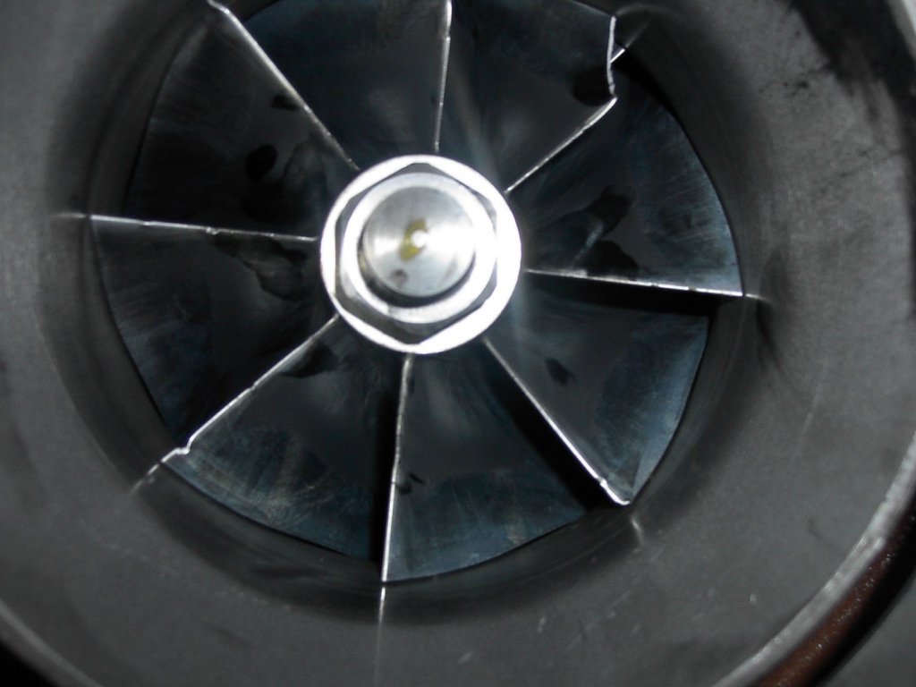

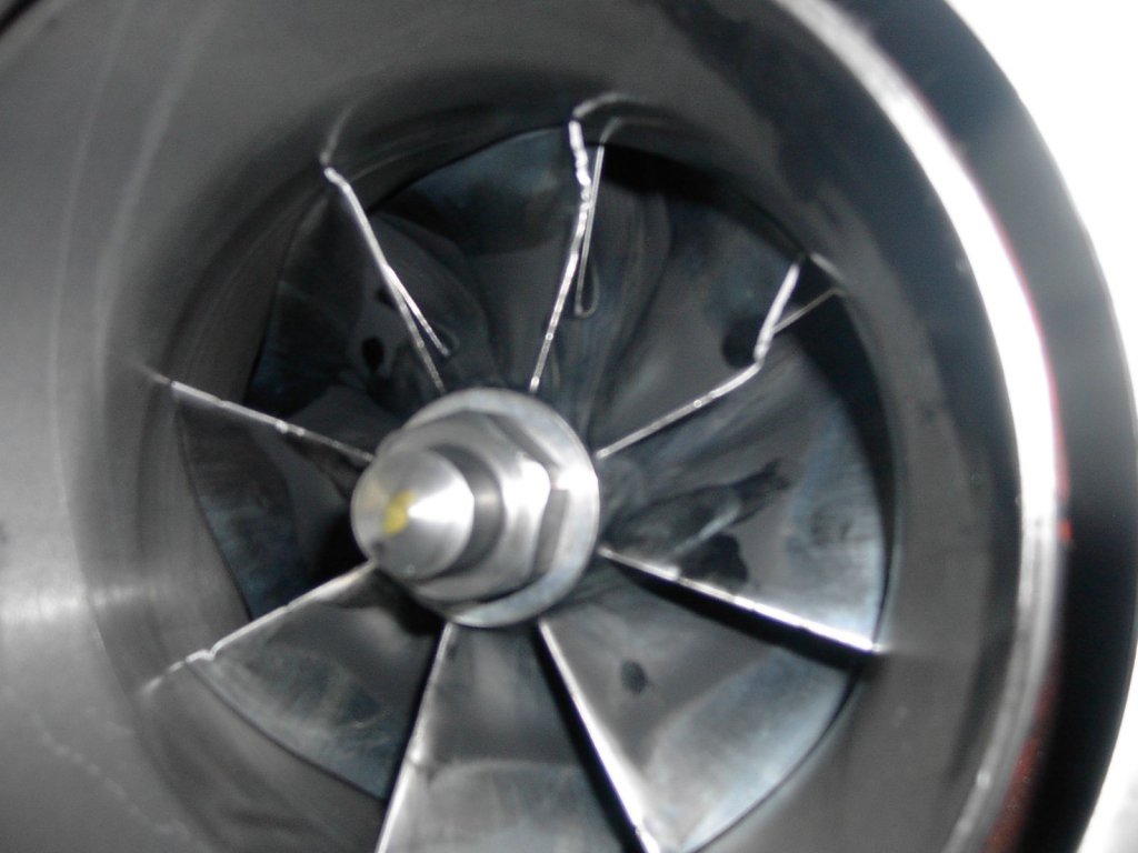

Hier mal einige Bilder, evtl. kann ein Turboflüsterer was erkennen.
http://img525.imageshack.us/img525/4848/img1495ug.jpg
http://img826.imageshack.us/img826/7638/img1496ho.jpg
http://img190.imageshack.us/img190/4446/img1497l.jpg
http://img141.imageshack.us/img141/7705/img1508gv.jpg
http://img835.imageshack.us/img835/821/img1506r.jpg
http://img94.imageshack.us/img94/8118/img1507ca.jpg
Die Welle lässt sich aber reinschieben und rausziehen.(Tick Tick Geräusch, ca.1mm) Seitlich lässt sie sich auch bewegen, mit etwas druck fühlt es sich wie ein hartes Gummi an. Also nicht dieses digitales Spiel.
Wie schon mal erwähnt, ist das Radial- und Axialspiel der Turbinenwelle anscheinend ausserhalb der Toleranzen. Die Welle darf sich keineswegs hin- und herschieben lassen.
Das mit dem Wellenspiel hoert sich fuer mich auch nicht so toll an, obwohl ich auf den Bildern keinerlei Schleifspuren im Gehaeuse erkennen kann. Wenn Du beim letzten Mal den Turboeingang, dort wo jetzt auf den Bildern wieder eine Menge Oel zu erkennen ist, gereinigt hast, und es jetzt schon wieder so aussieht wie auf den Bildern, dann ist da ganz eindeutig etwas nicht in Ordnung.
Das Ansaugrohr ist unten auch schon wieder veroelt, was aber wohl auch vom Turbo kommen kann. Hast Du oben auch nochmal reingeschaut? Ich bezweifle einfach, dass ein defekter Turbo das Oel so weit nach oben (und gegen den Luftstrom!) druecken kann, dass man es, wenn man vom LMM schaut, auch schon sehen kann. Wenn dort jetzt allerdings alles sauber ist, dann wuerde ich den jetzigen Schweinkram vor dem Lader schon einzig dem Turbo anlasten wollen.

Wenn der TL deines 9-5ers so aussehen würde wie dieser hier von einem 20-Zylinder Dieselmotor einer Lokomotive, dann hättest du ein richtiges Problem.
Die Welle hatte ein Axialspiel von fast 2mm, die Turbinenflügel wurden durch Fremdkörper in der Luftansaugung beschädigt, kurz: Schrott!
