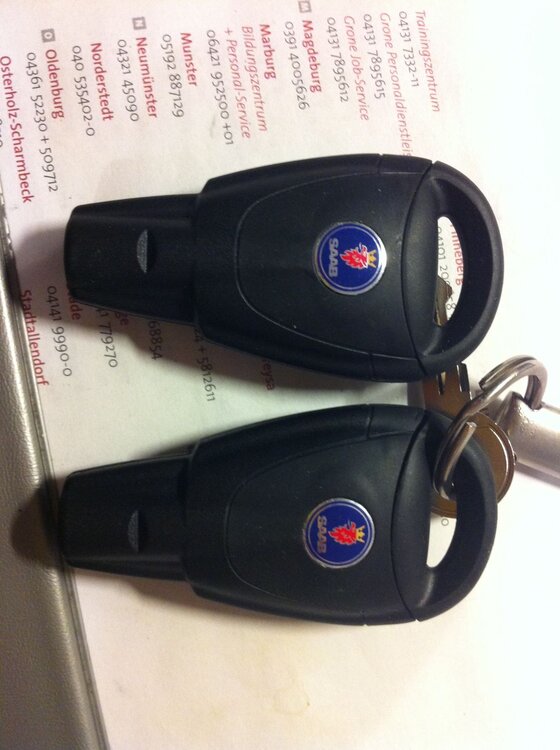

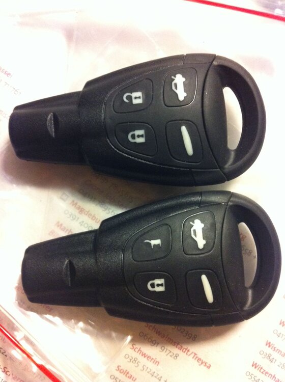

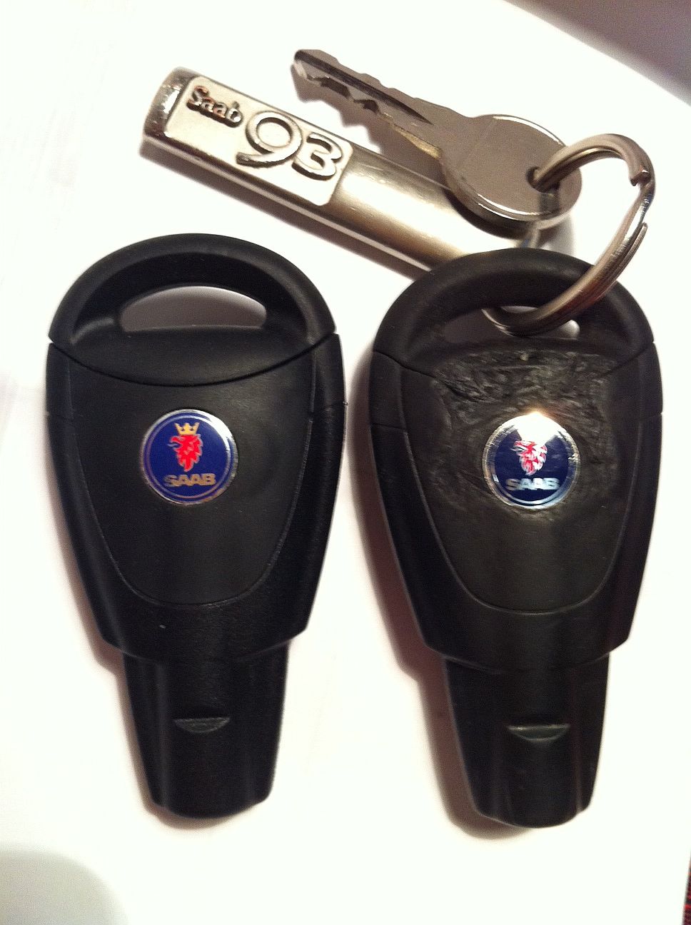

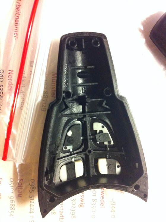

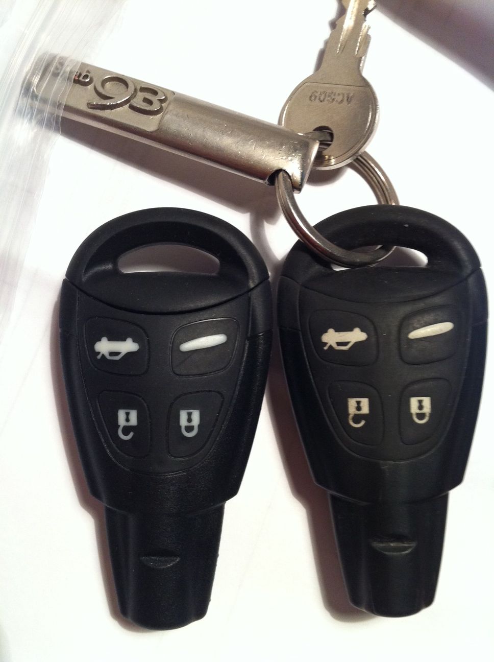

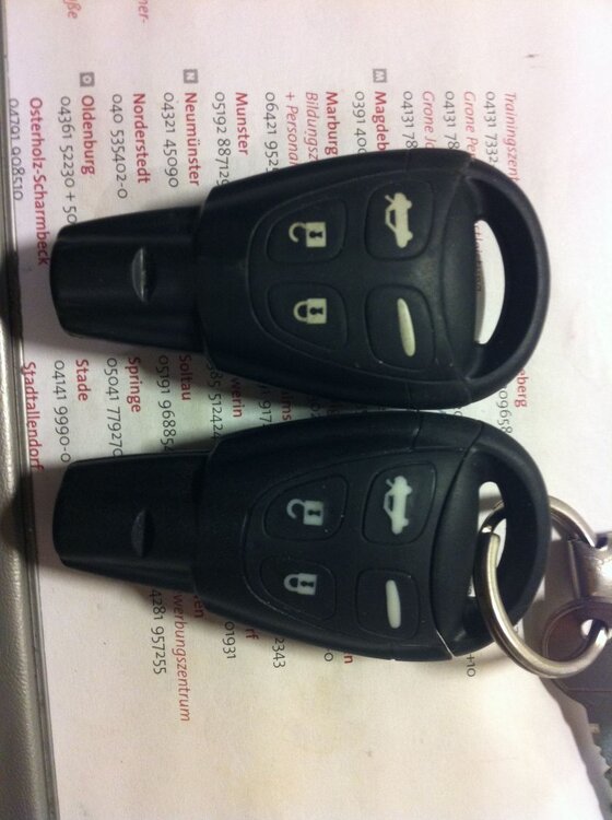

So,
Schlüssel sind angekommen aus den USA. Qualität erscheint mir dem Original vergleichbar, Saab-Logo ist drauf, Gummierung wie beim Original. Elektronik habe ich schon umgesetzt, passt und funktioniert. im Zünschloss kein Unterschied.
Einzige Unterschiede die ich erkennen kann: 1) Plastik erscheit von der Oberflächenstruktur minimal anders (kann aber auch auf Alter zurückzuführen sein), 2) zwischen Steckschlüssel und -körper ist ein minmaler Spalt, 3) Steckschlüssel geht schwerer raus, 4) Farbei der weißen Symbole ist etwas anders (sieht bei Saab Orignal wie ausgedruckt aus, beim Nachbau eher, als wäre das Symbol in den Gummi eingegossen).
Bin mit den Schlüsseln sehr zufrieden, wie gesagt fast nicht zu unterscheiden vom Original.
Offensichtlich kann auch nur der Saab-Händler die Schlüssel schleifen. Mister Minit hat sich den Schlüssel angegesehen und gesagt, solch einen Bart habe er noch nicht gesehen...
